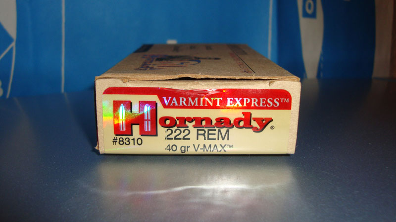

También pasara lo contrario, sin con un paso 1:7 disparamos munición de menos de 55 gr el grupo se nos puede ir a 5 pulgadas a 50 yardas.
Fui a un curso con mi Sabre y lo único que había localmente en .222 rem era Hornandy Vmax en 40 gr. La precisión a larga distancia era frustrante, aunque como la mayoría de los blancos estaban a 25 yardas o menos no se notaba mucho.
Al final, aprovechando mi caso con efectos didacticos, el instructor decidió meter dos puntas de mis Hornandy Vmax en un sus cartuchos del .223 para disparlos por un paso de estria del 1:7 con carga de .223.
La primera bala nunca llego al blanco, se desintegró llenado de restos el cañón.
La 2º fue disparada por un paso de estria 1:9 contra un blanco a 25 yardas. Dio en uno de los bordes de la tarjeta.
Supongo que Nidec habrá realizado sus pruebas. A lo mejor los rifles vienen recamarados a .222 Rem Mag, que sería lo más lógico, o el paso real es 1:9, por que no creo que Noveske haga pasos de 1:12

Hola Strongresolbe, ¿ me puedes explicar eso que se te desintegro una punta de 40 grs A-Max en un .223 R ? ¿ o esa es la sensacion que os dio ?.

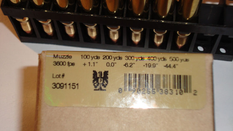

Hola Josetxo,
Visualmente nos dio esa sensación por que el cañón escupió un montón de porquería y no se vio impacto de la bala. Tampoco fue localizada, así que eso te puedo contar.
El cañón era cortito, puede que 13" o 14,5", y lo que es seguro es un paso de estria de 1:7
Aqui te dejo unas fotos de los cartuchos en cuestión.

Me suscitò curiosidad la cuestion. Habida cuenta que ese peso tambien lo monta el 22-250 Swift, y no da ningun problema. Mas que nada para que nadie se asuste en cuanto a que un proyectil ligero en un paso no adecuado tiene esa repercusion. Bueno, la verdad es que da pie a especulacion y dejarlo en un Expediente X. Lo dejamos correr ¿ ok. ?.
