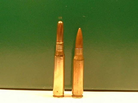

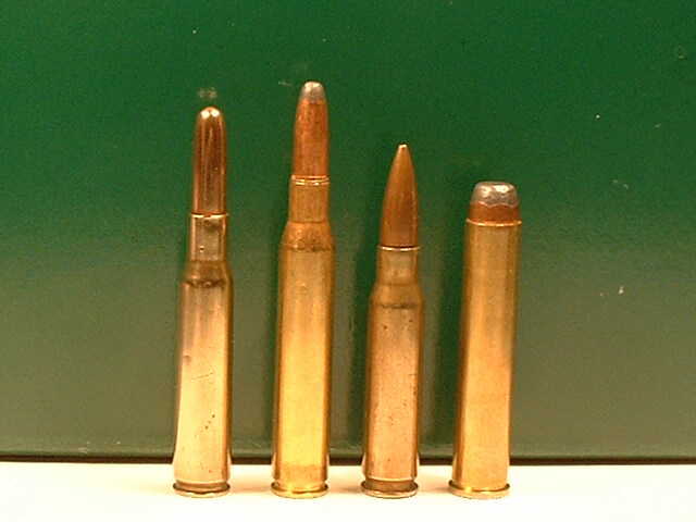

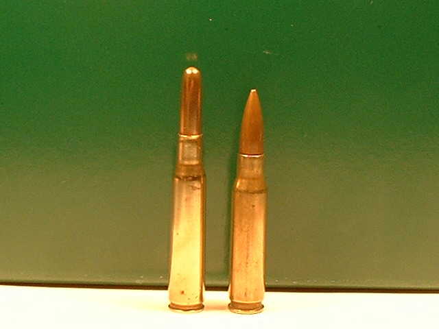

Adjunto algunas fotos comparativas con otros calibres.
Amigos que me dicen de este calibre se que es el mismo que el 7mm mauser pero que tan efectivo es, que 20
7x57 vs 280 vs 308 vs 444
Amigos que me dicen de este calibre se que es el mismo que el 7mm mauser pero que tan efectivo es, que 21
7x57 vs 308 Win

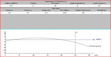

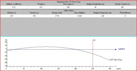

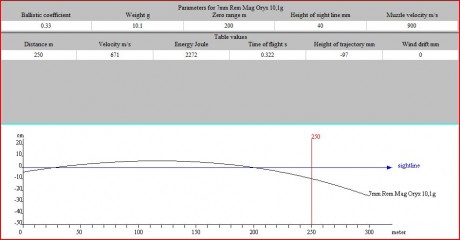

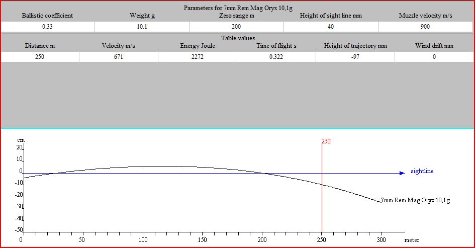

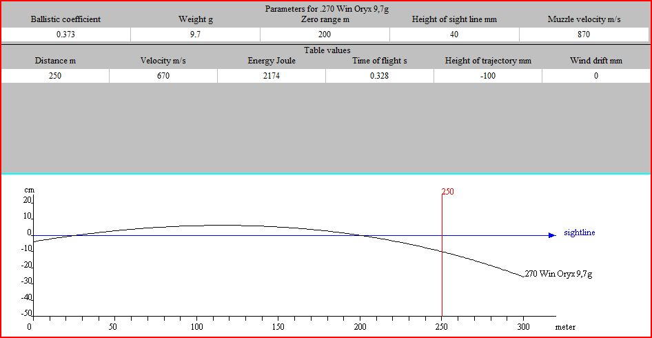

Vamos a darle un poco mas de cera a nuestro 7x57. Tomando los datos balísticos de Norma y comparando el 7x57 con los dos grandes calibres de rececho de calibre comprable(7mm RemMag y 270 Win)se puede ver que nuestro 7 mm tiene una trayectoria a 250 metros perfectamente equiparable a los otros dos.Naturalmente en cuanto a energía terminal hay diferencia pero en cuanto a trayectoria la caída es solo 29 mm superior al 7mm RemMag. Si el tirador hace su trabajo en 7x57 también.
Legia4, ¿ves como algunos si lo valoramos? :wink:
Amigos que me dicen de este calibre se que es el mismo que el 7mm mauser pero que tan efectivo es, que 40
Amigos que me dicen de este calibre se que es el mismo que el 7mm mauser pero que tan efectivo es, que 41
Amigos que me dicen de este calibre se que es el mismo que el 7mm mauser pero que tan efectivo es, que 42
