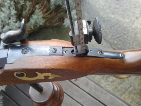

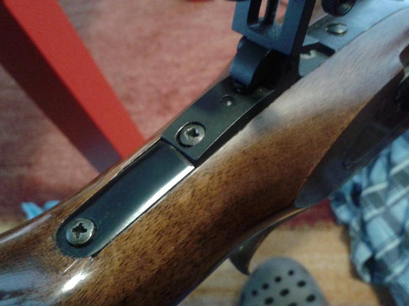

Yo le puse al mio el 446 que Pedersoli denomina English.Tiene la ventaja que se puede regular tanto en altura como lateralmente y ademas tiene un tornillo que permite variar el angulo con respecto al cañon en unos cuantos grados.Corte la revéra y con un formón le hice un asiento nuevo en la culata para que asentara perfectamente.No es dificil pero requiere un poco de maña y mucho de paciencia,sobre todo para no hacer algo que sea irreversible.La verdad es que el resultado fue satisfactorio y junto con el tunel de Lyman que le puse se tira de muerte.Un saludo y suerte.
