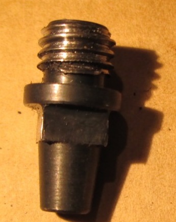

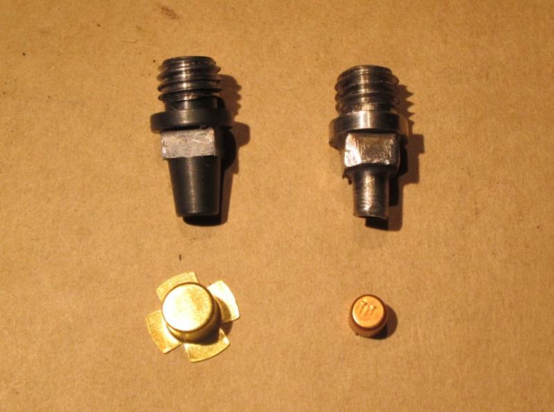

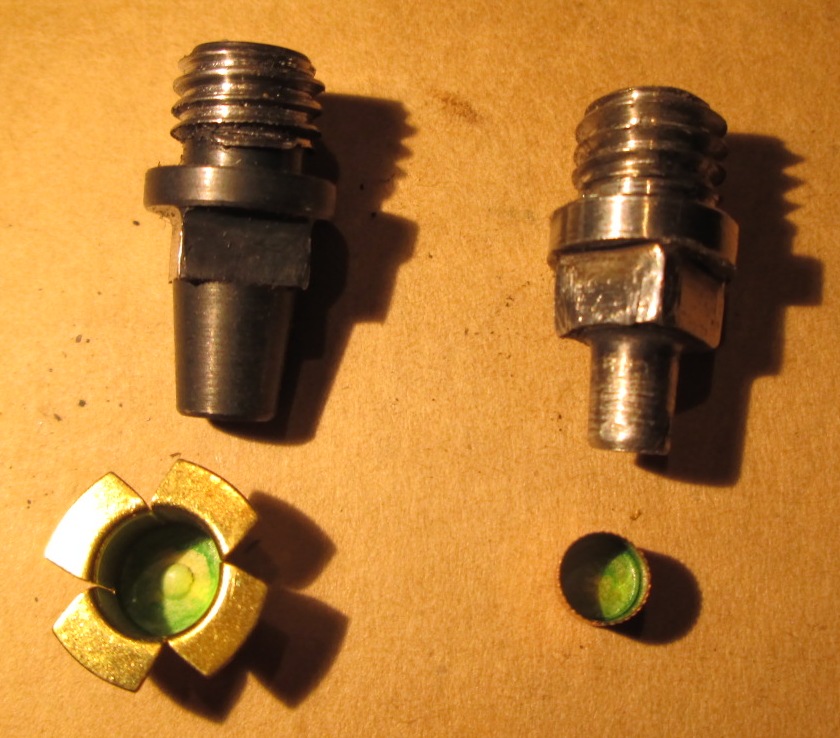

Ayer adquiri entre otras cosas una chimenea de recambio para el Rigby. Me lleve la original de muestra que es para piston 1075, el pequeño. En la armeria no tenian ninguna chimenea de piston pequeño con el diametro de la rosca tan grande, la del sahrps era de la misma medida pero de piston de cuatro alas y con un agujero de canal de fuego un poco mas grande. Como parecia que le paso de rosca era igual me lleve una chimenea y unos cuantos pistones para provar si me servia de recambio. Pues no, el paso de rosca era mas apretado y no entraba. Como no estoy al corriente del tema de las roscas he cogido las dos chimeneas y he ido al taller donde suelo ir y se las he mostrado al dueño que me ha indicado que la del Rigby era paso 8/125 y la del sharps o mosquete era de paso 8/100. Me ha propuesto intentar hacer rosca nueva a la chimenea a lo que le he dicho que si, que si quedaba mal pues se tiraba la chimenea y en paz. En un momento la ha hecho y me parece que ha quedado bien, no se ven irregularidades en el hilo de la nueva rosca.
La cuestion de todo este rollo es : ¿ que os parece la idea de ponerle una chimenea de piston de cuatro alas y canal de fuego mas grande al Rigby ?. La polvora que uso es la suiza nº 3 (2ff) que es bastante gruesa. Otra cuestion es como se denomina la chimenea original del rigby, donde allarla, o que otra arma usa ese tipo de chimenea con ese paso para poder pedirla.
Pongo unas fotos para que veais de lo que estoy hablando

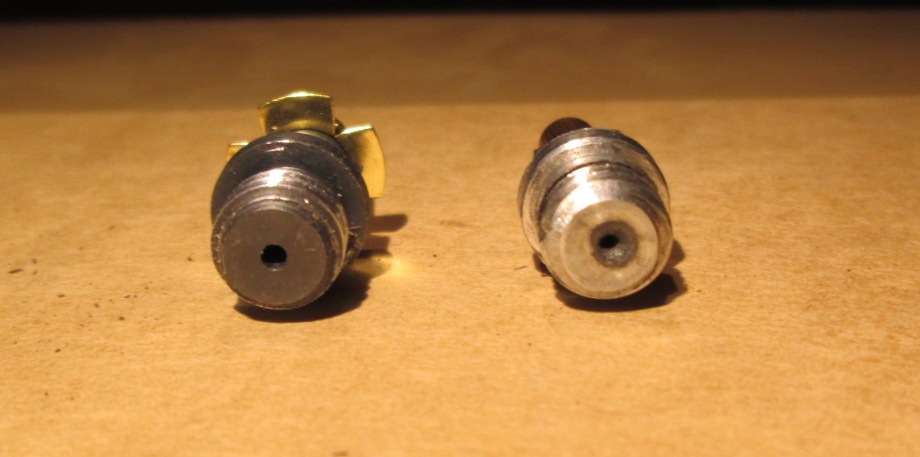

Ayer adquiri entre otras cosas una chimenea de recambio para el  Rigby.  Me lleve la original de muestra 00
Se aprecia la diferenciadel canal de fuego

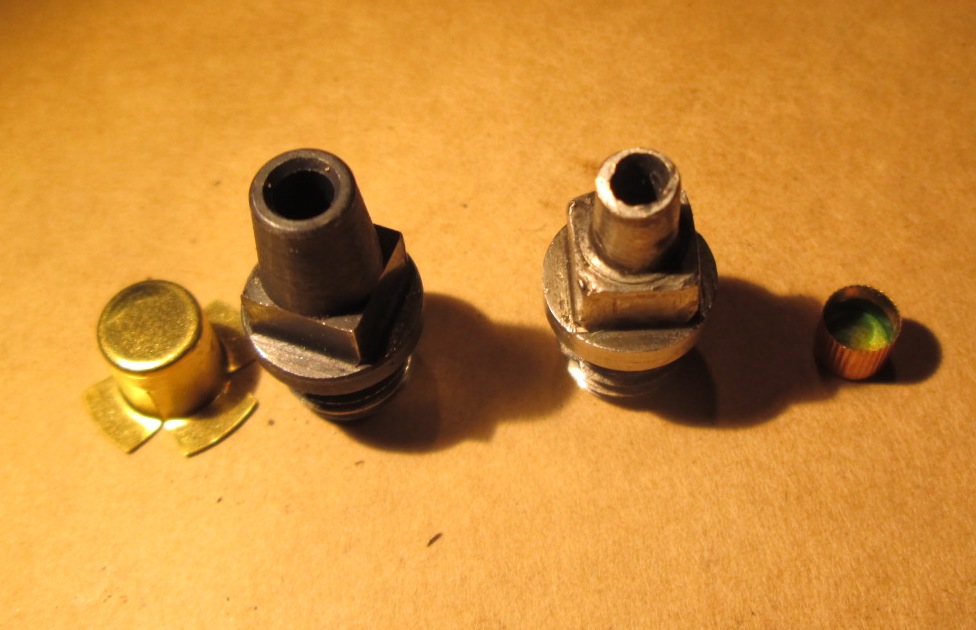

Ayer adquiri entre otras cosas una chimenea de recambio para el  Rigby.  Me lleve la original de muestra 01
Ayer adquiri entre otras cosas una chimenea de recambio para el  Rigby.  Me lleve la original de muestra 02
La de la derecha es la original del Rigby

La rosca de la nueva chimenea se ve bien
Ayer adquiri entre otras cosas una chimenea de recambio para el  Rigby.  Me lleve la original de muestra 10
Me parece que la nueva rosca se ve resistente, no veo fallos en el hilo de la rosca.

sakovalmet escribió:La rosca de la nueva chimenea se ve bien
No uses esta chimenea
Tírala para evitar accidentes.

El material de los hilos de rosca está deformado, has pasado el limite elástico del material.
Al tiro 1, ó al 10 ó al 20, saltará y espero que tengas seguro de vida. Y las personas que estén cerca también.
No se puede convertir una rosca de paso 1mm en uno de paso 1,25mm, sin deformar el material traspssando el limite elástico. Este material ha pasado su limite de fluencia y la tensión que puede soportar es ????????
entre ? y ???, en cualquier caso muy poca.
Mi consejo es que la tires.
No tiene nada que ver que el canal de fuero ea más o menos grande eso me la trae al pairo. eso solo afecta a la precisión.
