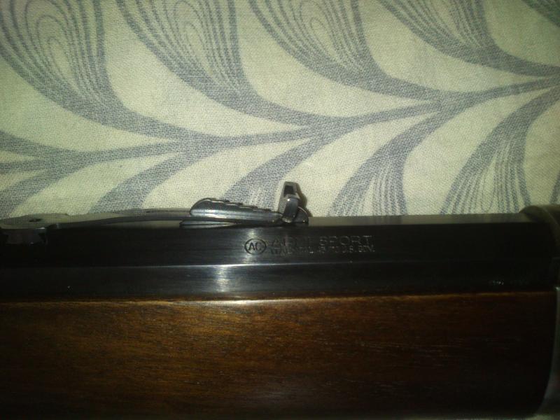

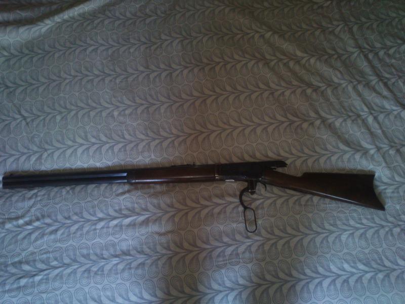

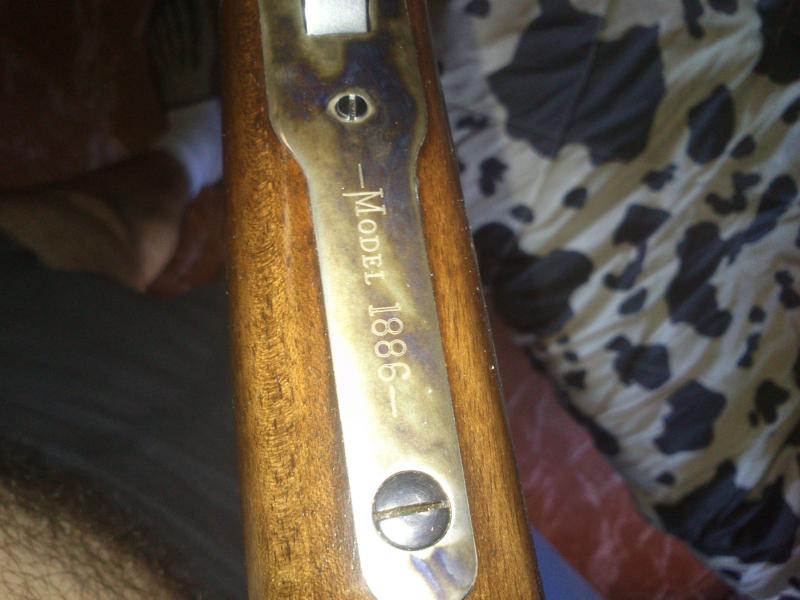

Si os interesa compañeros, igual lo vendo
Hola, tengo una duda y es que no sé si está permitido en el tiro de "Piñal arma larga" competir 120
Hola, tengo una duda y es que no sé si está permitido en el tiro de "Piñal arma larga" competir 121
Hola, tengo una duda y es que no sé si está permitido en el tiro de "Piñal arma larga" competir 122

levihatan escribió:Si os interesacompañeros, igual lo vendo
Hola, ¿Qué rifle y de qué calibre es? En qué estado se encuentra? ¿Cuál es el precio?. Si puedes proporcionarme más datos, te lo agradecería. Un saludo:
Vancargao.
levihatan
Mensajes: 308
Registrado: 16 Jun 2012 07:52
Re: dudas sobre rifles de palanca
Mensajepor levihatan » 05 Ago 2014 21:49
vancargao escribió:
levihatan escribió:Si os interesa compañeros, igual lo vendo
Vancargao.
Es un armi chiappa 1886 del 45-70 ,su estado es nuevo.
