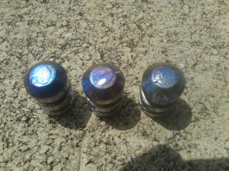

Despues de fundir mas de mil maxi balas con mi turquesa de Pedersoli,ayer me ocurrio una cosa que no me habia pasado nunca.Tenia fundidas unas treinta cuando de repente empezaron a salir con irisaciones azuladas,eso al principio,luego me comenzaron a salir azuladas enteras,de hecho el chorro del plomo caia azul.La forma era perfecta,utilice plomo puro de un lingote de 36kg del que me quedan unos 10kg,la temperatura la de siempre y el peso final de unas 120 que fundi perfecto entre 269 y 271 grains.A que puede deberse este color en las balas? Un saludo Luis Felipe.

Me temo que es de la oxidación del plomo mientras está fundido a una elevada temperatura.

Amarillas (Doradas) si que me han salido alguna vez por utilizar contrapesos de plomo aleados con zinc pero azules :shock:

Lo unico que tengo claro es que no he modificado ningún parámetro con respecto a otras veces y que el color no afecta a la forma ni al peso con respecto a otras maxi balas que he fundido.Mismo plomo,misma turquesa misma temperatura...Por cierto es un tono azulado no penseis que son como un pitufo.

Todos los sintomas de un exceso de temperatura,prueba la dureza rayando con la punta de un cuchillo un proyectil con color normal y otro azulado, seguramente este ultimo sera mas duro(especie de tratamiento termico provocado por el exceso),eso sin descartar mezcla extraña en el plomo

A mi me sucedió lo mismo con unos lingotes de plomo. Mas bien creo que es debido a algun tipo de impureza (Fe o Cu) en el plomo que a cuestión de la temperatura, pues solía aparecer siempre hacia la punta del proyectil
Lo cierto que me costó sangre que el horno volviera a arrojar plomo fundido sin manchas.

Yo voto por la temperatura ... cercana al "rojo vivo".

Tristan escribió:Mismo plomo,misma turquesa misma temperatura...
¿mismo tiempo calentando?

Mensajepor Tristan » 04 Jul 2014 14:01
El tiempo como siempre y el horno de Lee en una graduacion de 1 a 9 en el 4.Las maxi balas en cuestion son estas.

En ocasiones el irisado de los proyectiles se puede producir por una temperatura muy alta (este no parece el caso), me decanto mas por una aleación (para mi desconocida)
No obstante si la dureza del proyectil es la correcta los usas sin preocuparte demasiado.

A mi me pasó con las bolas de plomo puro para pistola y revolver de avancarga, porque quise compensar el frio del invierno con el calor del verano, por el trastero donde fundo.
Puse el termostato del fundidor de LEE al 9 hasta que se derritió y después bajé un poco, al 7,5 y tenía que haber bajado mas, como en el verano que lo pongo al 4 y es sobrada aún la temperatura, y también me salian azules como las tuyas, sobre todo las últimas en las que el plomo llevaba mucho tiempo en el pote con demasiado calor.

Pues si lo tienes en el 4 no es por temperatura, con la salvedad que el regulador de temperatura se estropease. Fundí miles de maxi al 9 en uno como ese y nunca tomaron esa tonalidad, me decanto por la impureza

Cuidado con los hornillos de Lee, que la temperatura no se regula demasiado bien desde el termostato externo.

Fundo las balas practicamente como el compañero Celtibero solo que suelo poner el 5 cuando el plomo esta fundido.He comprobado la dureza y se las puede rayar con la uña,mañana las probare en el campo haber si he dado con la formula del diez fijo.Un saludo.

Yo no he fundido mucho. Ni en tiempo ni en variedad ni en número de bolas / balas. No puedo comparar mi experiencia a la vuestra. Además la mayoria de las veces he usado plomo proviniente de balines para armas de aire ( no se si es recomendable o no, pero de momento me resulta) Tan sólo una vez he lingotado primero y después fundido proyectiles usando tuberia de plomo. Precisamente ésta ocasión fué la única en la que el plomo se me ha puesto azul... se necesita más temperatura para fundir tuberia que balines diabolo, puede ir por ahí lo del azulado, pues se supone que este es puro, más que el de balines...
