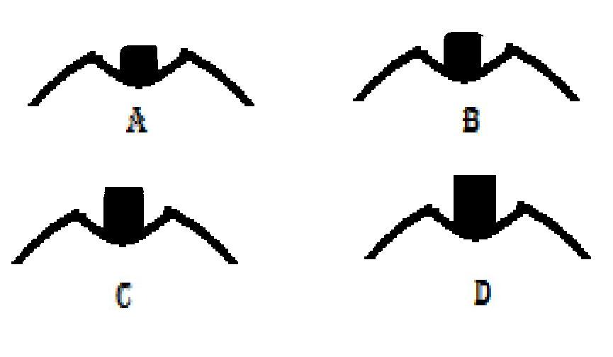

Gracias por la respuesta, pongo aqui cuatro imagenes de posibles enfoques del punto de mira, para no tirar bajo tengo que adoptar la visión del punto correspondiente a "D"

No estoy seguro de si cometo un error, pero lo "normal" seria apuntar al borde negro de abajo de la diana, al menos la primera vez, asi ves a donde va el proyectil, luego vas corrigiendo hasta "pillar el tranquillo" del tiro.
Por otro lado, con las pistolas me comentaron en teorica de la "mili" que convenia hacerlo asi por el retroceso en el momento del disparo, que hace que el arma levante la boca del cañon, en los revolveres este retroceso es "hacia atras" por lo que se puede tirar apuntando al centro........ aunque mejor empezar intentando saber a donde fue a parar el primer proyectil para luego ir corrigiendo.

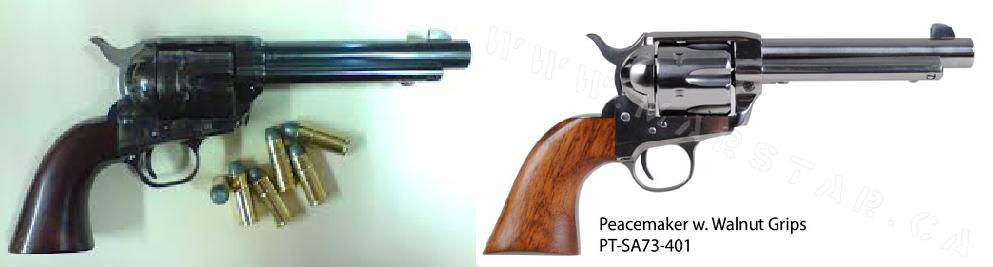

Con un Pietta parece lógico, fíjate que el punto de mira de Pietta està mucho mas alto que el de Uberti por ejemplo, te pongo una imagen de ambos

tanto pieta como uberti son conscientes de que para poder ajustar la altura de tiro la única posibilidad es lima y paciencia, por eso los dos fabricantes montan unos puntos de mira muy sobre dimensionados.
si recargas y bajas un poco la carga, el arma se te reelevara mas y subirá el disparo.
