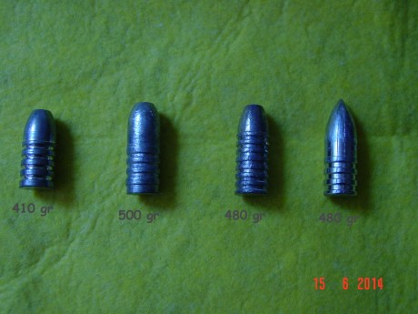

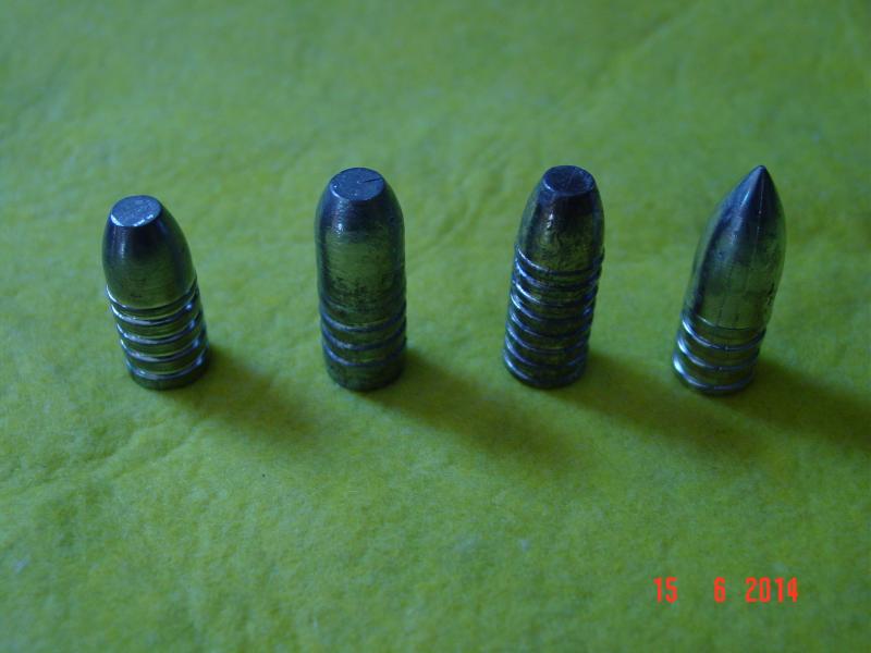

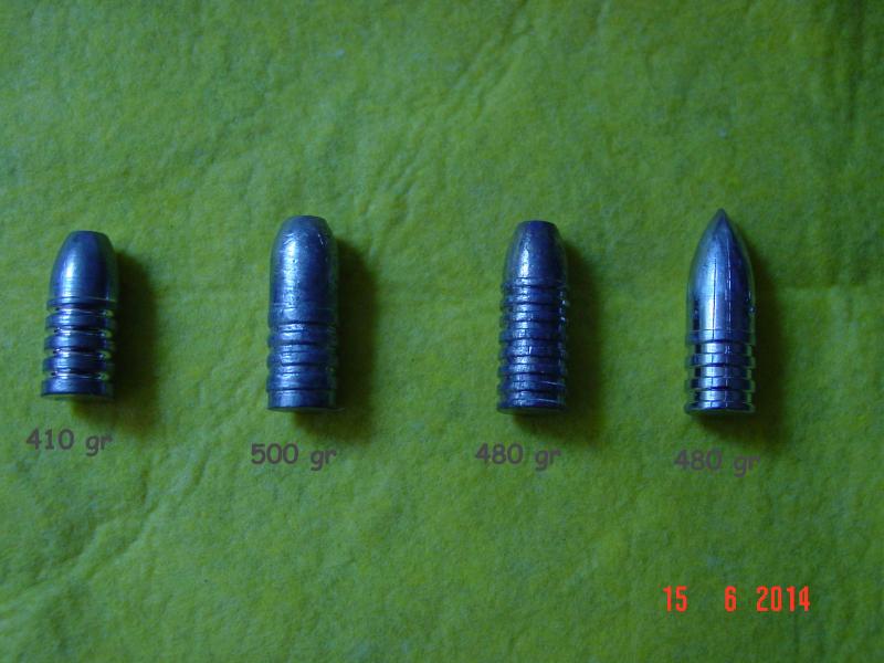

Pues yo soy uno de los fracasados de Aldeacentenera, aunque en mi descargo he de señalar que era la primera vez que tiraba con el Sharps a esa distancia, que solo pude ajustarlo sobre ensayos a 50 metros y corrigiendo conforme a un programa balístico bajo dos hipótesis (velocidad de salida de 400 m/s y coef. balistico 0.640). Carga 55 granos de 2F y punta de 500 gr de turquesa Lee de punta redonda "flat point". Con tales datos obtuve la distancia por encima del blanco a 50 metros a la que debían dar los impactos y así fui, mas contento que unas pascuas porque hice desaparecer el 10 en un centro colocado justo a los 49,5 cm por encima, que el programa preveía: ni un agujero en el papel a 300 m. De mi conversación con algunos tiradores saqué la conclusión de que el proyectil era totalmente inadecuado y la velocidad de salida muy dudosa. Del "empollamiento" de balística que desde entonces he hecho (Handbook on Weaponry de Rheinmetall) he sacado la conclusión de que los coeficientes balísticos tabulados en la actualidad NO VALE NINGUNO, porque están referidos a proyectiles patrón actualmente inexistentes, y solo son orientativos. Eso significa que no hay mas remedio que experimentar con rigor científico con los que usemos.
He comenzado por usar cuatro puntas (las recojo en la foto) y familiarizarme con el arma en cuestión estudiando la variación que con cada una de ellas experimenta en altura y deriva, con igual carga, cada uno de los proyectiles a 50 metros, con distintas elevaciones del alza (en un diopter con escala de 0 a 3 empleo 0.5-0.6-0.8-1.0-1.2-1.4 y 1.6) . La cargas son 45, y 55 granos de 2F (que alguien me explique como meter mas de 55 granos en una vaina del 45-70 y que luego quepan las bandas de engrase de un proyectil de mas de 400 granos).
Tirando con banco anoto los datos medios de cada impacto (dos impactos por cada condición experimental, admitidas solo si hacen cacahuete). De esta manera podré construir las curvas balísticas para 50 metros para cada proyectil, cada carga y tres velocidades de salida supuestas (están por decidir, pero oscilaran entre 350 y 420 m/s) a falta de un medidor de velocidad, o bien midiendola con el Crony que me han socializado cuando me lo devuelvan. Meteré los datos en el programa balístico y deduciré lo que prevén a 100 metros. Con esos datos iré a Toledo y me pegaré una sesión marathoniana para comprobar en qué caso el programa es valido en el ajuste a 100 metros. Si hay alguno que ajuste bien, pues ya se carga y proyectil a usar: colocar las condiciones que el mismo programa prevé para 300 metros y en Octubre... cosechar otro fracaso y seguir investigando, o darme una gozada de aúpa con 15 proyectiles metidos en torno al negro (si estan dentro ... ya ni os cuento).
Las fotos luego que me llaman!!!

Rangel muy interesante tu experiencia como "fracasado" tomamos nota para no meter la pata con calculadores balísticos "modernos" habrá que recurrir al a la prueba empírica (ensayo error de toda la vida)
Creo que en cuanto a proyectiles cualquiera que no presente una ojiva afilada no tendrá suficiente estabilidad como para agrupar a 300 decentemente.
