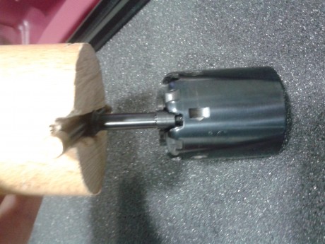

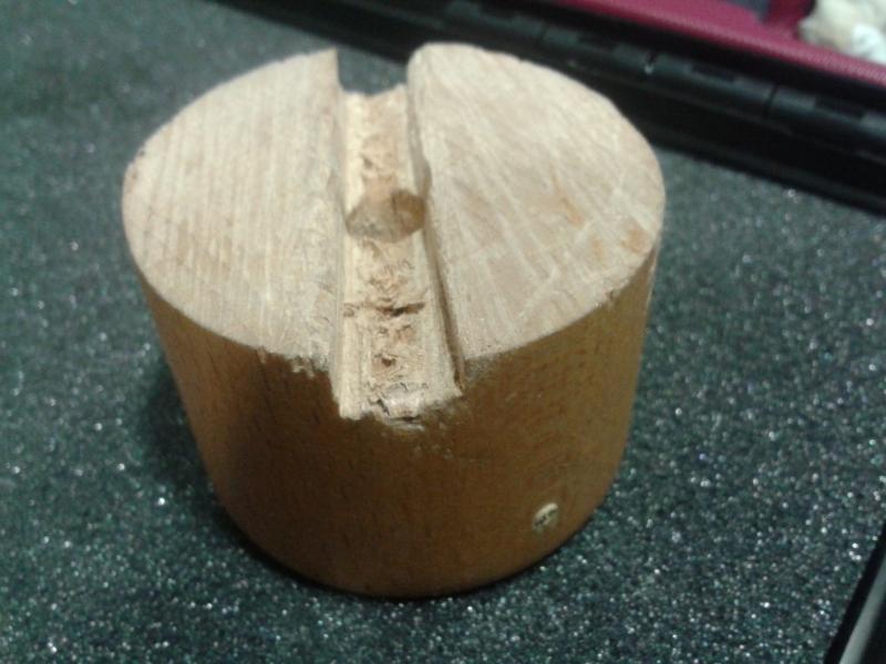

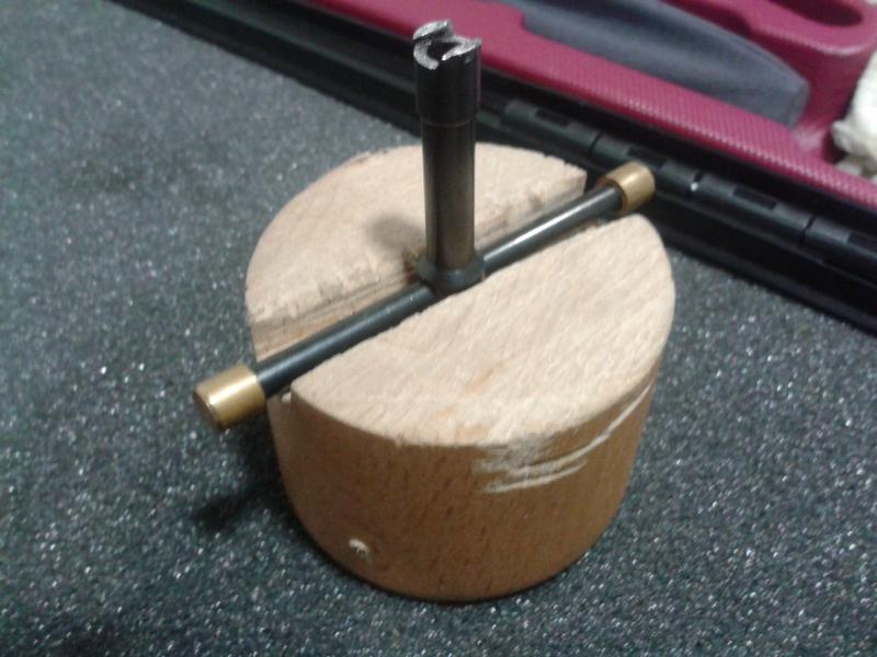

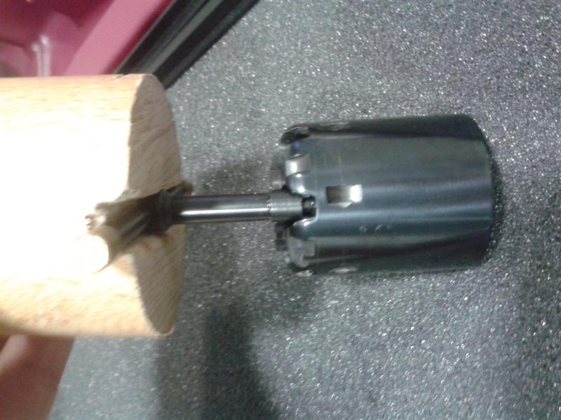

Re: NO LOGRO AFLOJAR LAS CHIMENEAS Y SOLO TIENEN 1 TIRO
Trata de cargar todo el peso que puedas sobre el pomo y puede que oigas ese "clak" fantastico que te dice que ya está.Suerte.
De todas formas,creo que en mi revolver venian gripadas de la casa porque las solte al venir del campo de tiro y ya no pude quitarlas todas,en mi caso solo fueron tres,pero me llevó varios dias soltarlas,cuando tenia ganas de tirar el tambor por la ventana,lo dejaba y a otra cosa.
Tristan escribió:Aqui se ve mejor
A lo que te dice el compañero del uso de la pieza de madera, si le añades el darle calor con una vaporeta a las chimeneas atascadas, dado que el tambor y las chimeneas no son del mismo tipo de acero, comprobarás que podrás retirarlas sin mayor problema, porque los coeficientes de dilatación son diferentes. Dale vapor con ganas, y ten cuidado de no quemarte.
