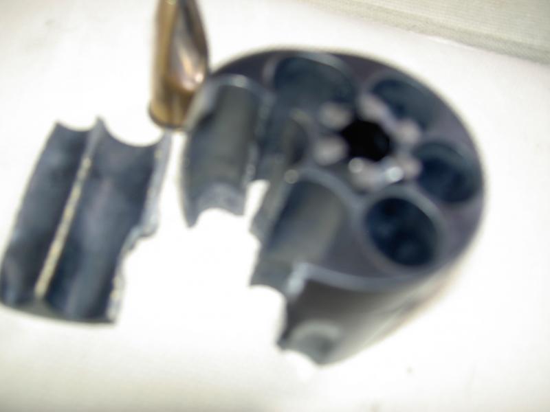

Así ha quedado el revolver Uberti 45 lc, hoy viernes 23 de mayo.
He tenido suerte y ha debido ser porque estaba tirando con
3f de pólvora negra 16 grains y puntas de 230 grains menos mal
que era una carga razonable.

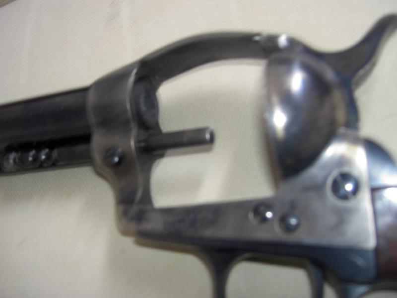

Por el estado que quedó, en un principio ha sido la varilla pasador
del tambor que se desplazo tres o cuatro cm. hacia fuera y no

La ostia compañero, a Dios gracias de que tengas todos los dedos. A ver si te he entendido bien ¿se disparo una cámara sin estar alineada con el cañón? ¿con esos pocos grains te has quedado sin tambor?

Entiendo que era 3F y no Optima A,no? Jooooder! No termino de entender lo que ha pasado...es lo que comenta el compañero Tharen?mira que tengo uno.....uffff

Yo disparando con uno igual, un Uberti del 45 Colt, dispare uno o dos tiros con la varilla desplazada hacia afuera, me di cuenta, porque cuando fui a volver a amartillar, el tambor se atranco y no giraba. En ese momento me preocupo el que el disparo se hubiera producido con el tambor descentrado y se hubiera liado, pero por lo que se ve, no paso nada. Asegure que la varilla se quedara bien puesta, y ya no me ha pasado mas, pero hay que observar este detalle por si acaso.

Hola, cave la posibilidad que me haya equivocado, pero he estado
tirando con 3 f por la tirada vaquera de mañana en Canto Blanco
y ha sido al 16 o 18 tiro se me pude haber colado una del 44 40
nitro del Henry pero tampoco debería de haber reventado ya
que esta preparado para ello, lo del pasador ha sido porque
después del susto he visto el pasador muy fuera del tambor
y quizá el tambor se desplazo lo suficiente para que se obstruyera
la punta, de cualquiera de las formas me sirve para agudizar aun
mas la recarga, la lastima es que nada mas he recuperado 4 cas
quilos y estos son del 45 así que me quedara la duda de haber
utilizado un 44 40 mal recargado.

Hola Afar2011
Enhorabuena por la suerte que has tenido. me alegro que no te haya pasado nada, pero ahora la reprimenda:
Repasa con absoluta meticulosidad tu protocolo de recarga, porque algo falló.
Eso es una sobrepresión de las que hacen época.

Si , ese puente del armazon doblado no lo haces con polvora negra ni harto vino

No es el primero que he visto así de reventado y aún más, pero siempre con pólvora nitro. Has tenido suerte, de lo que me alegro, ya que un día encontré en el hospital a un compañero con la capsula clavada en plena frente. Vamos, como si fuera un cuerno
Ojo con los Uberti y la pólvora nitro, que a nada que te descuides......Saludos.

afar21011 escribió:Así ha quedado el revolver Uberti 45 lc, hoy viernes 23 de mayo.
del tambor que se desplazo tres o cuatro cm. hacia fuera y no lo
vi, así que al tirar fue suficiente creo con 1 o 2 milímetros de giro
del tambor picó pistón y reventó menos mal que puedo con-
tarlo tranquilamente .
Hola amigo, la varilla salida es motivo mas que suficiente para el accidente, y es un fallo relativamente común en los tiradores dejarla mal puesta y que se salga.
Yo creo que de haber metido un 44/40 nitro no hubiese pasado nada, primero porque se prueban los revolver con nitro a plena carga, y segundo porque al ser la bala mucho mas pequeña hubiese volado libre dentro del cañón sin ejercer resistencia y sin alcanzar presión.
Revisando tu explicación inicial, "3f de pólvora negra 16 grains y puntas de 230 grains" me veo obligado a preguntar, ¿le metes relleno entre la pólvora y la bala? por aquello de que si no le metes la pólvora negra alcanza presiones peligrosas.
Lo importante es que conservas la mano para seguir utilizándola, ahora inutilizas esos restos y los enmarcas en un cuadro.

Joer, me alegro que no te haya pasado nada compañero. Yo a mi Uberti del .45 le meto 8 grains de óptima A con puntas de 250 grains, y va como la seda (y tiene unos cuantos disparos).
Si le metiste un cartucho del 44 40, igual reventó al tener holgura entre las paredes del alveolo y el cartucho, y comerse la vaina toda la presión del disparo... no sé. En fin, lo importante es que estás bien.
Re: Me ha reventado el 45 lc de Uberti
Jorge_deluis escribió:Joer, me alegro que no te haya pasado nada compañero. Yo a mi Uberti del .45 le meto 8 grains de óptima A con puntas de 250 grains, y va como la seda (y tiene unos cuantos disparos).
Puede ser de todas formas el hierro que tiene a simple vista me
parece muy pobre y la carga es difícil de equivocarme ya que tengo
puesto después del dosificador un Powder Checker
Gracias por el interés vuestro en los daños físicos que como digo
son nulos
