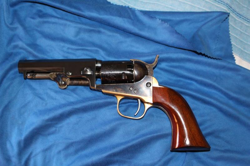

Tengo un precioso Pocket de 1849 con el que paso muy buenos ratos, pero desde la última jornada de tiro y tras la limpieza correspondiente, al intentar amartillarlo el tambor queda frenado y el martillo no hace el recorrido completo, es mas aveces no llega ni a la posición de seguro. Sin embargo si se ayuda levemente al tambor a girar con la mano libre lo hace apenas sin esfuerzo.
Lo he desmontado varias veces y vuelto a montar tras comprobar que no hay nada roto pero el problema persiste. ¿Tenéis alguna idea de donde podría surgir dicho problema y como solucionarlo?

Prueba a aflojar un poco la cuña <ami me a pasado

¿Te refieres a la que sujeta el cañón al eje del tambor? fue lo primero que pensé, porque con el 1860 me ha pasado alguna vez, pero porque presionaba el cono de forzamiento contra el tambor. En el pocket no es ese el problema ya lo he comprobado compañero.

Tharen escribió:Tengo un precioso Pocket de 1849 con el que paso muy buenos ratos, pero desde la última jornada de tiro y tras la limpieza correspondiente, al intentar amartillarlo el tambor queda frenado y el martillo no hace el recorrido completo, es mas aveces no llega ni a la posición de seguro. Sin embargo si se ayuda levemente al tambor a girar con la mano libre lo hace apenas sin esfuerzo.
Hola tengo el mismo modelo el cual tenia los mismos sintomas,solucionado cambiando la uña de giro,Saludos. :cow:

Pues es mi primera sospechosa, Fenec1, pero al no verla rota no la condene. Gracias por el consejo, le voy a pasar inspección de nuevo y como tengo que hacer un pedido en breve añadiré un recambio, que nunca esta de mas tenerlo.

Tambien puede tener un cacho de piston en el interior tocando los c,,,,,

jajajaja a ese lo juzgue y lo condene antes de limpiar siguiera el revolver, pues no es la primera vez que me ocurre. Los restos de pistones son el talón de Aquiles de estas preciosas armas. Pero mi gozo en un pozo al ver que el susodicho pistón o parte de él no apareció por ninguna parte.

Pue si yo tengo el police del 36 DE 5 TIROS de UBERTI y le pasa lo mismo cuando no se interumpe por un piston se le cuela uno en el mecanismo ,,, pero son tan bonitos jejeeeeee

Si no tienes el repuesto de la uña en tu poder, mira a ver si puedes darle un poco mas de tensión al muelle de dicha uña. A mi me pasaba lo mismo y lo solucioné cambiándole el muelle por un trozo de horquilla del pelo. Una vez solucionado el tema puedo decir que es un arma fantástica.

Vaya, esta me la apunto compañero boladeplomo. Sustituirlo por una horquilla del pelo es toda una genialidad.

Tharen, apúntatela, pero a mi me funciona perfectamente, sólo has de tener un poco de paciencia.

Si ya te digo, me parece una idea genial. He estado manipulando una horquilla de mi mujer y tienen un diseño perfecto para el uso que propones, y con una resistencia mas que suficiente. De nuevo gracias.

Si te decides a poner la horquilla definitivamente, deberías de destemplarla, darle la forma y posteriormente templarla para que dure.
