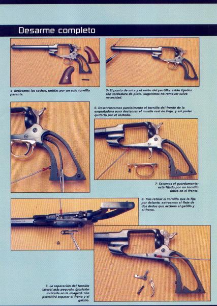

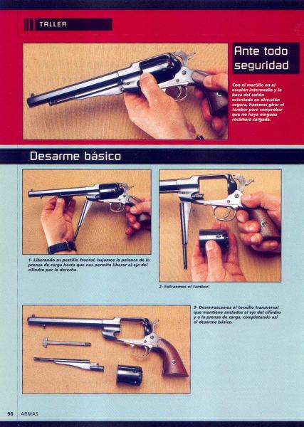

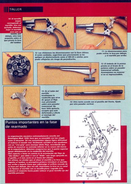

Buenas tardes, necesitaría fotografías del despiece ( no de la vista explosiva)de un revolver Uberti-Remington 1858 .Tenia uno muy bueno de la revista Armas o Armas y municiones, pero no lo encuentro.Lo he desarmado un par de veces antes pero no recuerdo bien los pasos y no quiero liarla.He visto imagenes , pero no se ven bien los pasos.

A ver si es esto lo que andas buscando...
Más en el siguiente mensaje.
Trasmiera

Mensajepor Trasmiera » 08 May 2014 01:18
Buen provecho.

Exacto , esa es lo que buscaba , Casualmente me faltaba la pagina más importante, donde se desarma el interior.
