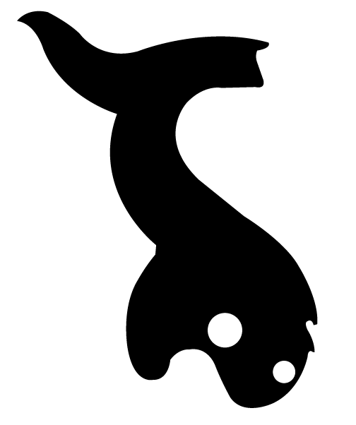

En la imagen que te envío se ve un martillo de rev. La parte de atrás del gatillo va rozando con las dos ranuras al amartillar. Si lo sueltas a medio recorrido queda encajado en la primera ranura, y como es muy profunda el gatillo queda bloqueado hasta que vuelves a amartillar completamente. A mi se me ocurren dos cosas. Que se haya roto la parte que forma el primer hueco (Que se haya mellado o roto la uña que lo forma) o que esté relleno el mismo con algo como plomo, un trozo de pistón o algo. O también podría ser que la parte trasera del gatillo (la que encaja en las ranuras) que es afilada esté rota o redondeada. Es lo que se me ocurre así de pronto. Yo no soy muy bueno dando explicaciones, pero seguro que algún otro compañero te lo puede explicar mejor.

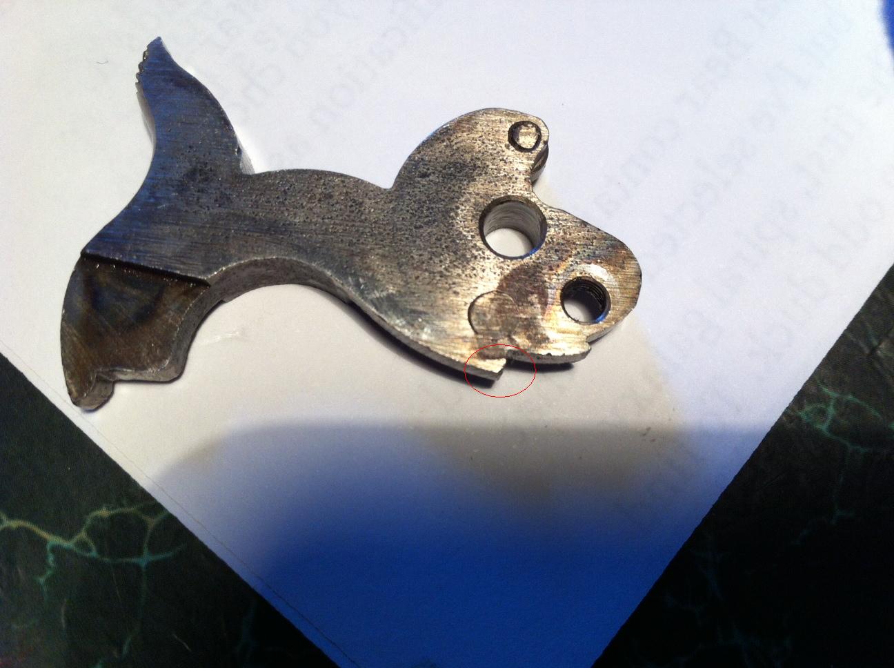

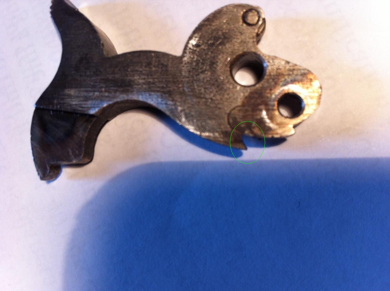

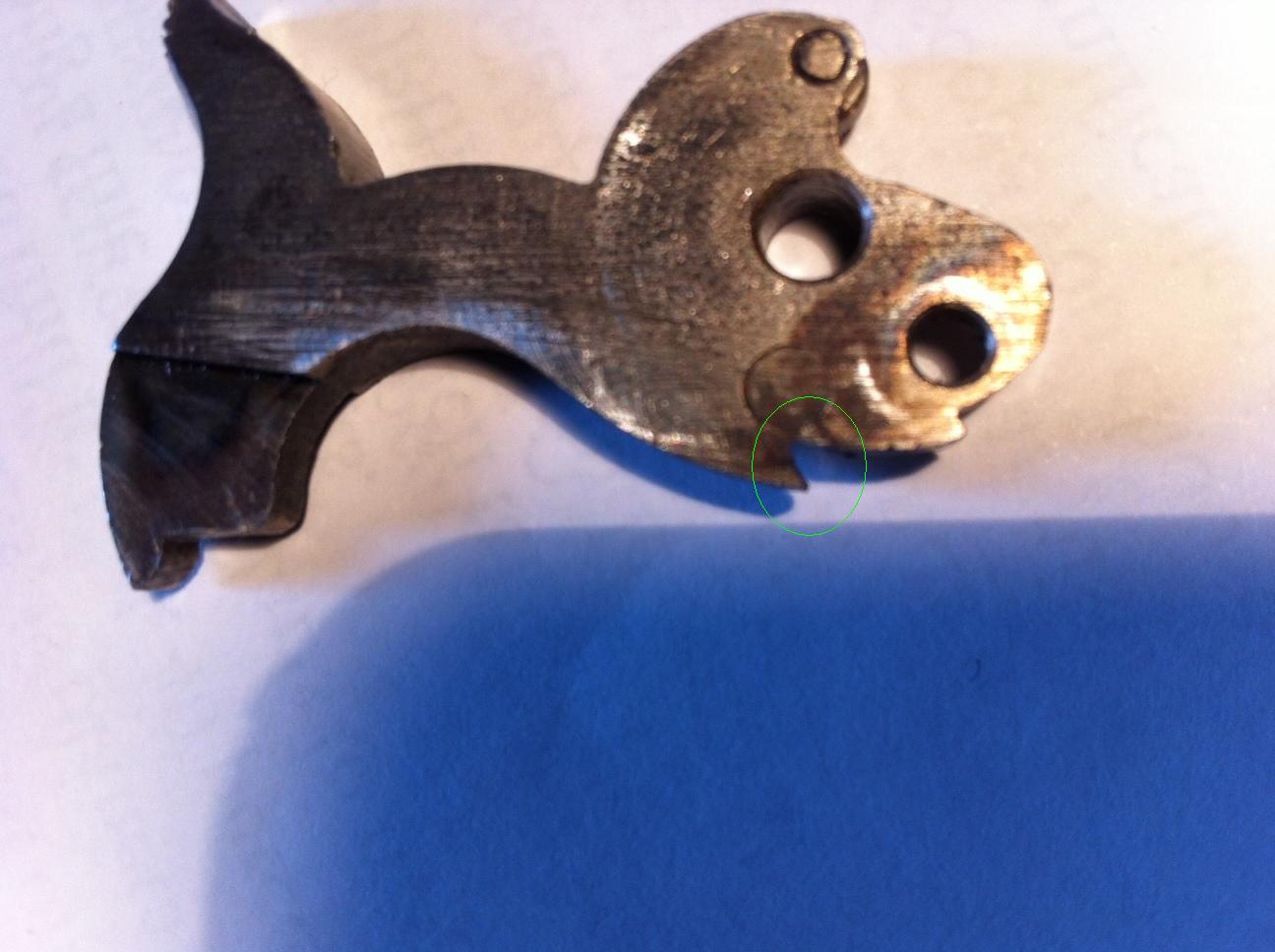

¡¡¡ PRUEBA SUPERADA !!! (Qué subidón tengo en este preciso momento...).
Al final me puse a desmontar el pocket (encomendándome a todos los Santos...) y descubri exactamente lo que me decía Orión. La primera muesca del martillo (la correspondiente al anclaje en posicion de seguro) estaba medianamente desgastada. Intento poner una foto de como se encontraba.
Luego, armandome de valor, monte un disco finisimo de corte en el dremel, y con unas gafas de protección y mucho cuidadiiin, le hice de nuevo una muesca más aguda. Os pongo otra foto de como quedó.
Vuelvo a montarlo todo en su sitio y.... ta ta chaaaaan... funciona de maravilla... Qué grande me siento... ya se que sera una chorradilla, pero estas cosas me proporcionan una gran satisfaccion...
