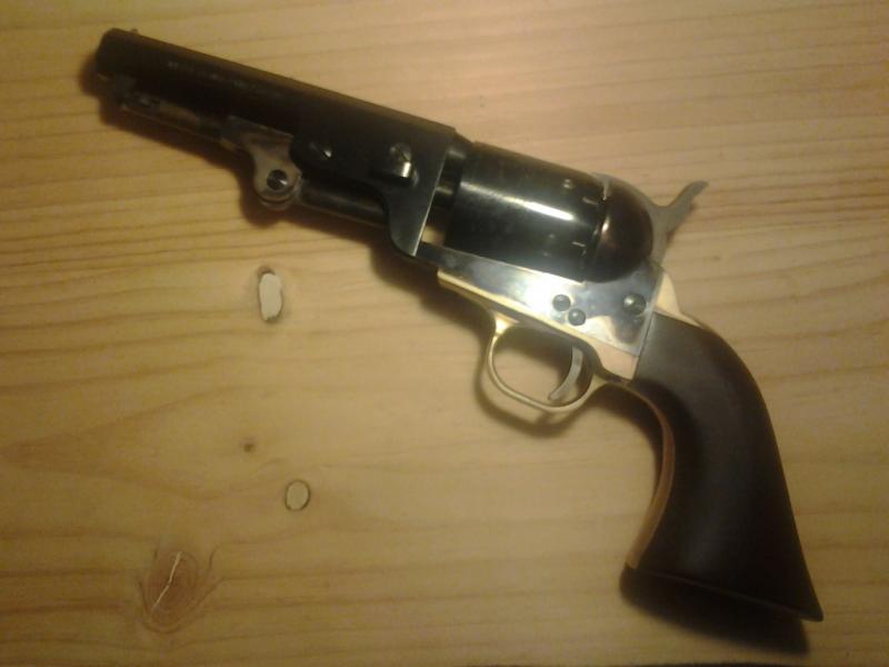

De los que tengo el mas suave es el colt 1851 de pietta, te penaliza un poco en precisión pero por el ángulo de la cola del martillo es el mas fácil de amartillar.
El mío es de 5" pero uno de 7 1/2" tendría mas precisión.
