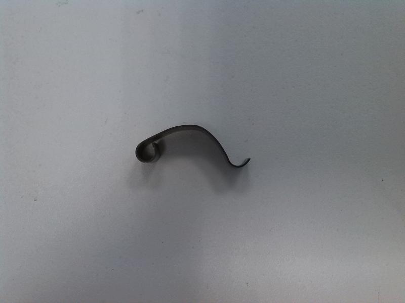

Hola de nuevo compañeros.
Un compañero del foro me ha vendido su PATRIOT de Ardesa.
En la caja venia esta pieza y no logro saber para que sirve.
Como hay muchos compañeros del foro que tiene esta pistola de Ardesa, supongo que alguien sabra para que sirve.
Un saludo al foro.
En la caja venia 00

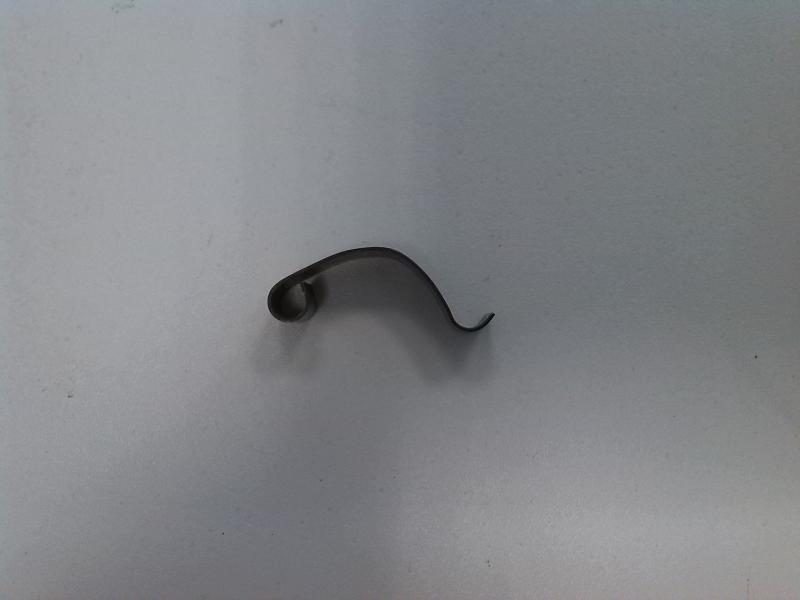

En la caja venia 01

Es el fleje que "aguanta" la baqueta, va dentro de la caja del cañón, prácticamente tocando la llave.
Seguramente al desmontar la pletina de la llave le "sobro" o la tenia de repuesto.

Aqui teneis una vista explosiva, es la pieza O "Ramrod retaining spring", como habeis dicho ya el muelle que sujeta la baqueta, y en mi Hawken Woodsma, siempre me volvia loco, no me acordaba nunca para que lado iba, y si lo ponias masl al meter la baqueta se doblaba...
Al final como acabe quitando la costilla, y la baqueta.
http://ardesa.com/en/uploaded/MANUALES-DESPIECES/PISTOLA%20PATRIOT.pdf

Esa pieza va cogida con el tornillo delantero de la llave, la tienes que colocar con la "panza" hacia abajo, seria al reves de como sale en la foto. Un saludo.
