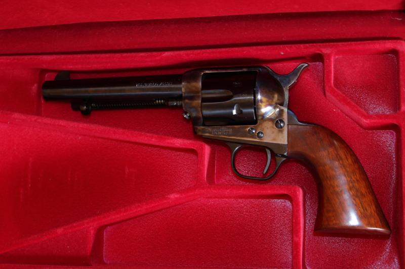

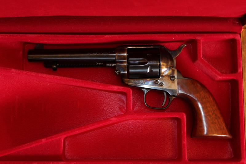

Mensajepor POLVORA » 11 Mar 2012 18:36

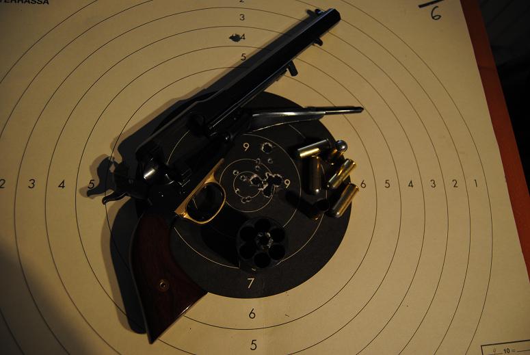

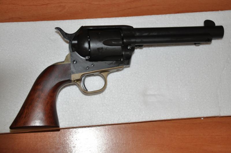

Hola, os presento a mi rémington de Uberti 1858 conversión al 45 lc, guiado en ¡¡¡ es lo de menos, como podéis ver agrupa que da miedo :mrgreen: :mrgreen: , son mis primeros tiros con el pero esto promete. :lol: :lol: :lol:
Ya os pondré fotos mejores, la fotografía no es lo mío. :wink:

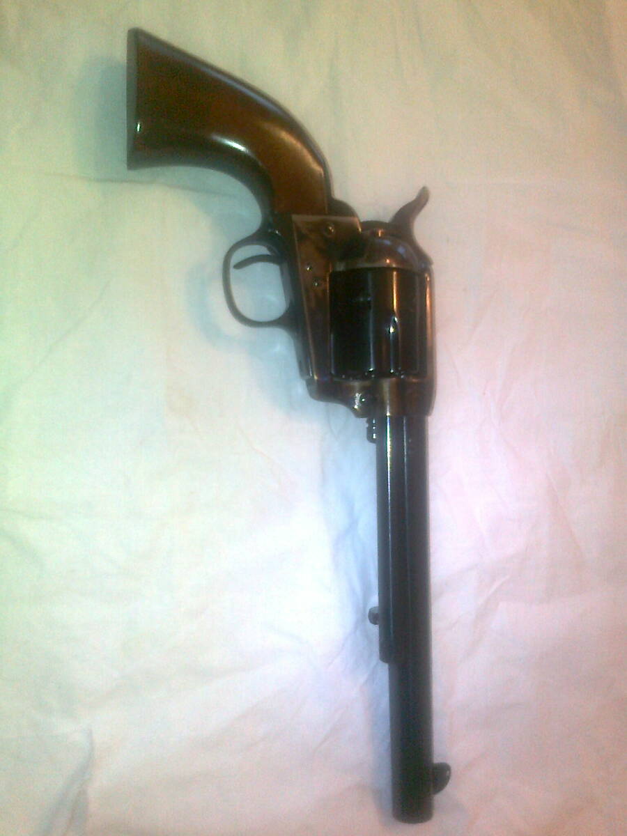

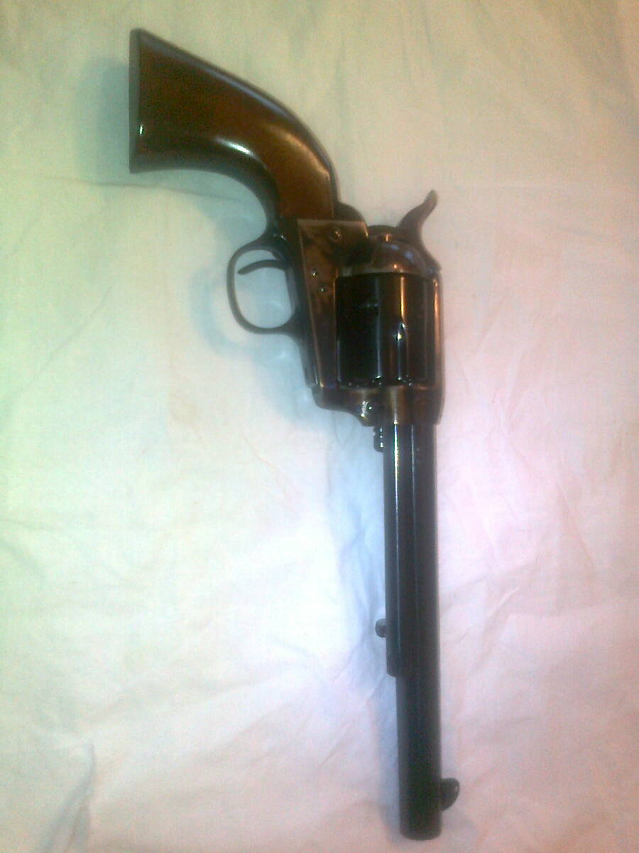

Mensajepor Lands » 12 Mar 2012 09:32
Hola,
Pues aqui pongo mi Uberti del 45LC recientemente adquirido, con un poco de "ornamentación" para que no salga solito en la foto :) . Quiero agradecer los esfuerzos de toda la gente que ha hecho posible poder poseer estas deseadas réplicas de tan míticos revólveres en AE: Desde todos los que creían en que SI era posible hasta los que se lo han currado ya sea a nivel particular o asociativo; A la gente de la asociación que pertenezco, Anarma.

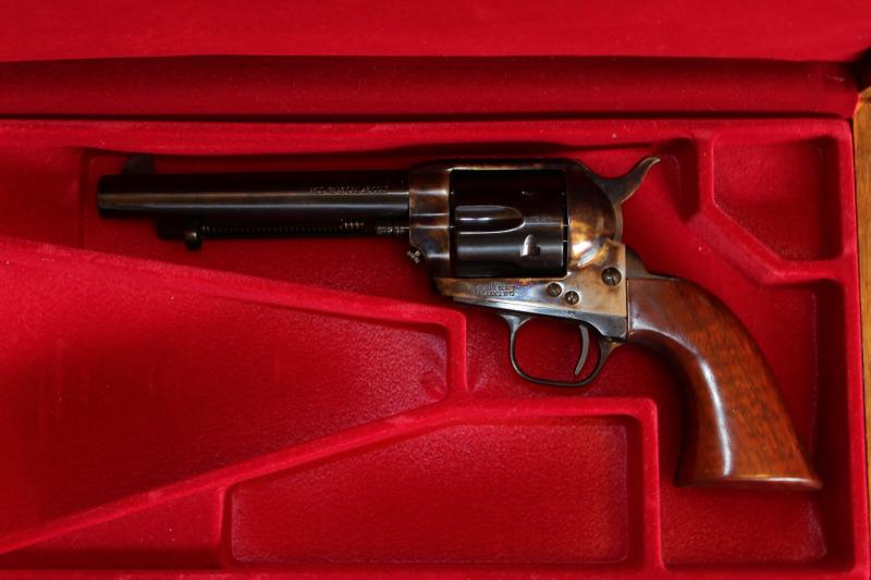

Buenas tardes a todos,lo primero agradecer a Anarma y a todos los compañeros que an hecho posible esta realidad, que tanto esfuerzo a costado y al fin es posible.Felicitar a los nuevos propietarios de tan maravillosos revolveres, ya que vosotros teneis la culpa de que sintiese envidia de la malaaaaa y no he tenido mas remedio que suplicarle a mi mujer que me lo comprase .
Un Cattleman cal 44-40 de 5 1/2 de cañon .
Espero que lo disfruteis ,como yo lo intentare con el mio.
Un saludo 45-70.

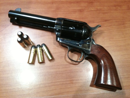

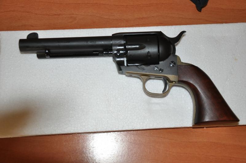

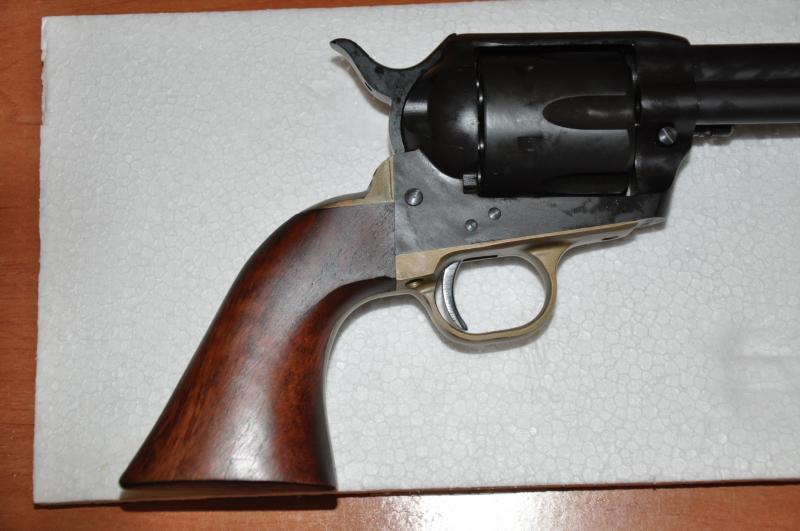

marhabal
Mensajes: 1050
Registrado: 03 Ago 2009 11:59
Re: ARMAS DE CARTUCHO METÁLICO Y AE
Mensajepor marhabal » 14 Abr 2012 20:46
Gracias compañero, y gracias a todos los que lo han hecho possible. Os cuelgo una foto. Que bonitos son...
Hola a todos,
Sobre la cuestión de maguncio, los italianos no son muy exigentes en el proceso de reproducción 60

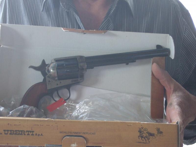

Mensajepor ocsis » 08 May 2012 21:55
Hola, saludos

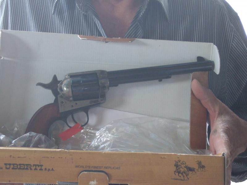

En Lleida, el ( creo) primero que se ha guiado, Uberti modelo Patron 45 LC , precioso, precioso.
Aquí está junto con su feliz propietario ( que no soy yo...)

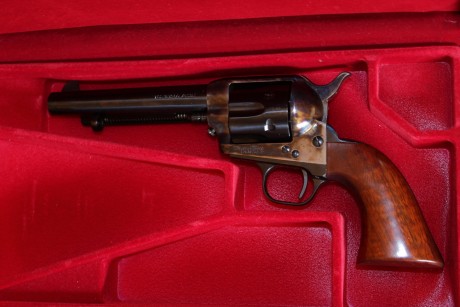

boxer
Mensajes: 582
Registrado: 12 Feb 2007 10:01
Ubicación: coruña
Mensajepor boxer » 31 May 2012 12:59

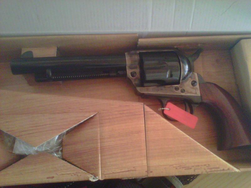

Mirad que acabo de recoger hoy en mi I.A.

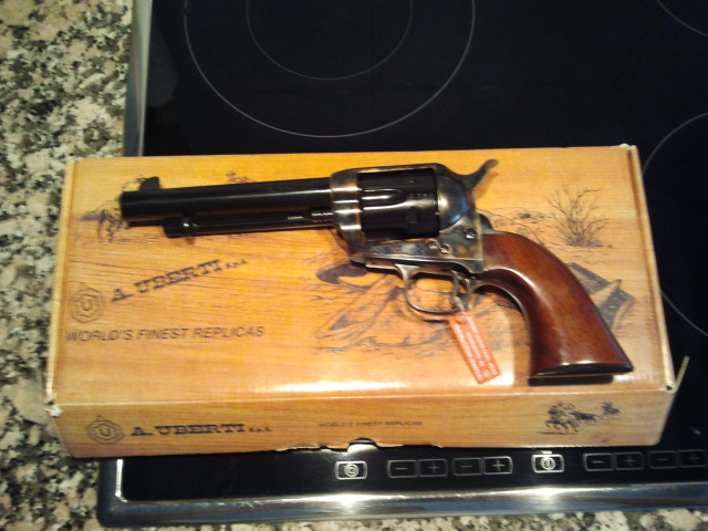

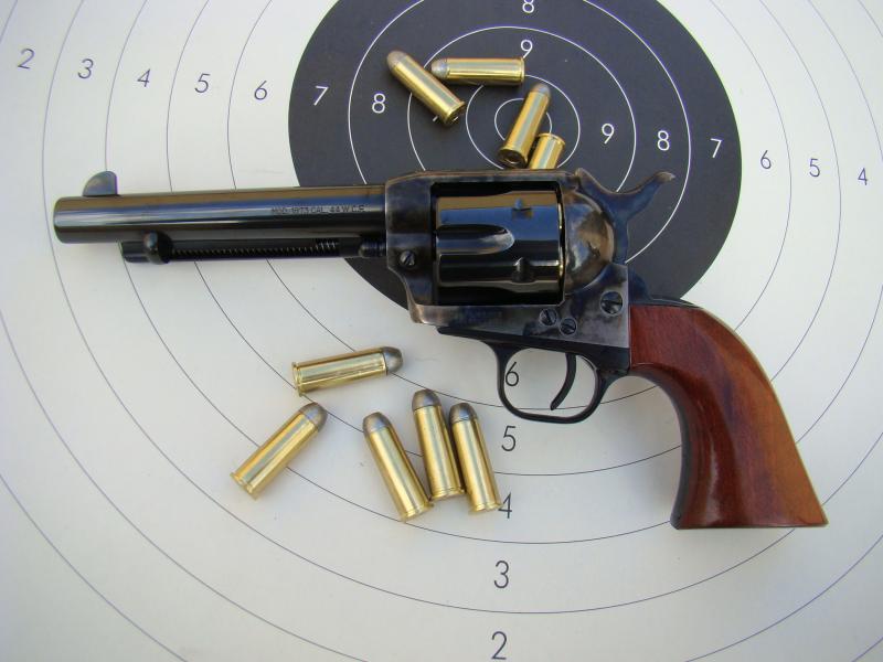

Este es mi Cattleman con las cachas que le voy a poner para facilitar su limpieza.

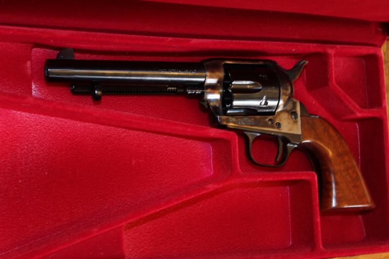

Gisme
Mensajes: 9767
Registrado: 29 Abr 2007 10:01
Mensajepor Gisme » 01 Jun 2012 19:19

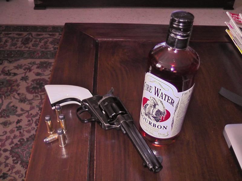

Os pongo alguna fotillo del Uberti. 45LC 5 1/2" :cow:

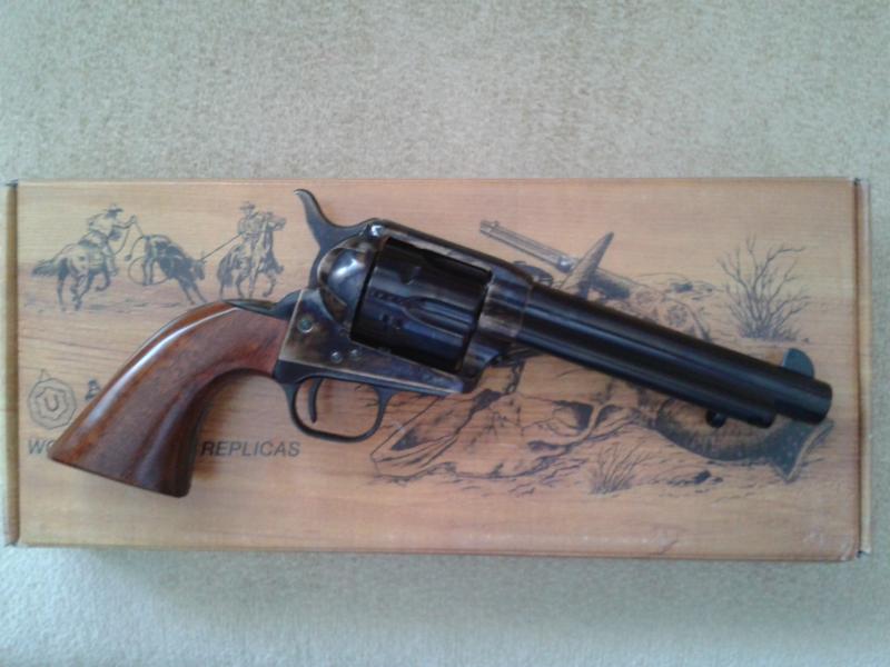

jmll1974
Mensajes: 1651
Registrado: 13 Nov 2008 05:01
Mensajepor jmll1974 » 04 Jun 2012 17:02
[quote="MAGUNCIO":3vzsd7wd]Jorge deluis:
¡¡¡¡¡ENHORABUENA PAISANO!!!! Que lo disfrutes con la misma intensidad que lo has deseado.
Actualizo lista:
[color=#FF0000:3vzsd7wd][b:3vzsd7wd]Guiados:[/b:3vzsd7wd][/color:3vzsd7wd]
Sergi............. Vic (Barcelona)
Marhabal...........Vic(Barcelona)
Miancave...........Puerto Real (Cadiz)
Pepemorra..........Elche (Alicante)
Lands..............Viladecans (Barcelona)
45-70..............Alhaurín de la Torre (Málaga)
Kernelsuse.........Madrid
Kiu................Madrid
Gerardojoe.........Madrid
Ocsis.............. Lleida
VROSMAS............ Barcelona
josestevez......... Barcelona
Revolver45lc....... Sanlucar la Mayor (Sevilla)
JANQ4.............. Villaverde (Madrid)
Boxer.............. Ferrol (Coruña)
Jorge deluis....... Oviedo (Asturias)
Jaguirren.......... El Escorial (Madrid)
Maguncio...........Herrera de Pisuerga (Palencia)
[color=#FF0000:3vzsd7wd][b:3vzsd7wd]En trámite:[/b:3vzsd7wd][/color:3vzsd7wd]
Bersagliere........Andalucía
Gisme..............Madrid
Armonica..........Andalucía
JordiAMX
Grogui............. Palamós (Girona)
ElCaboPistolo
Luis45............. Madrid
jmll1974........... Orense
Pepón.............. Granada
Robertml
En la próxima semana seguro que se guía alguno más de esos que están al caer...[/quote:3vzsd7wd]
:apla: :band: :xpist: :ypist: :pists: :metra: :pist: :rifle: :caba: :cow: :sniper :birra^: :angel^: :tanque^: :vacaciones^: :mrgreen: :mrgreen: :mrgreen: :mrgreen: :mrgreen: :mrgreen: :mrgreen: :mrgreen: :mrgreen: :mrgreen: :mrgreen: :mrgreen: :mrgreen: :mrgreen: :mrgreen: :mrgreen:

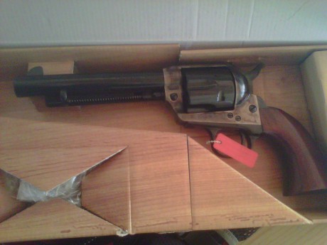

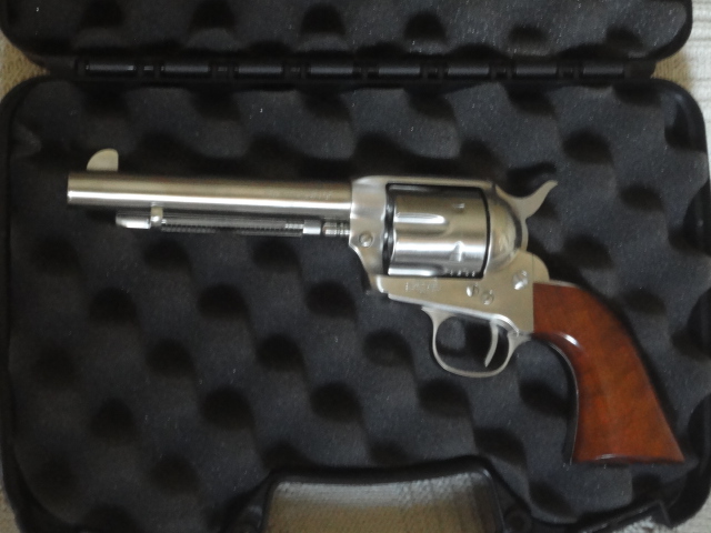

Muy buenas:

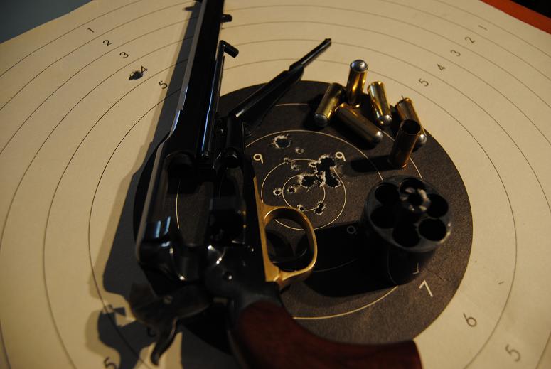

Ya podéis pasarme al montón de los que hemos conseguido guiar nuestros bebés sin problema en nuestra respectiva IA.
Por mi parte, yo he guiado hoy por la mañana mi UBERTI 1873 CATTLEMAN en calibre .45 long colt y cañón de 5 y 1/2 pulgadas sin más trámites que llevar la tasa con los 7,19 € euros pagada y un poco de paciencia mientras me salía la guía...... :mrgreen:
Os adjunto una foto del niño.
Un saludo a todos y todas.

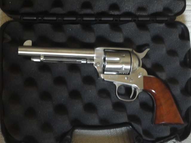

corujoxx
Mensajes: 95
Registrado: 14 Feb 2008 03:01
Mensajepor corujoxx » 05 Jun 2012 17:07

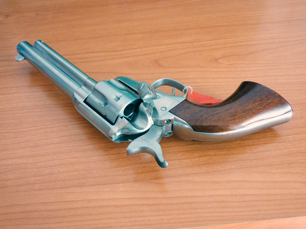

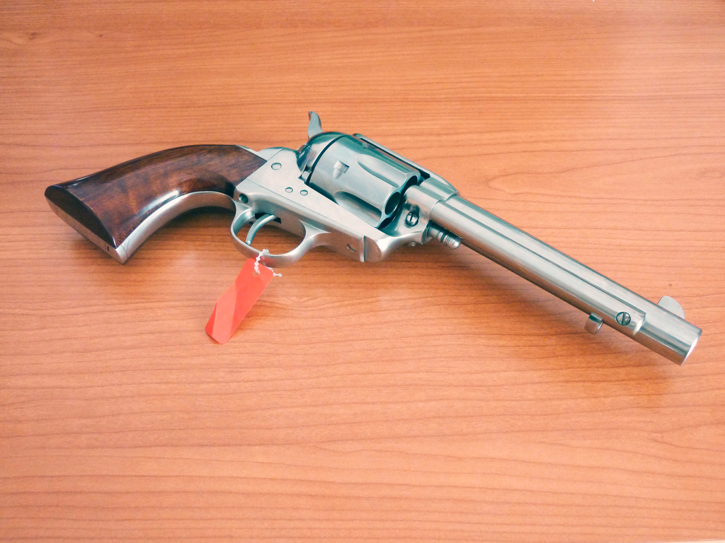

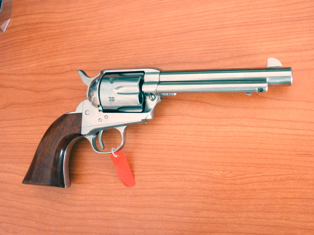

Hola compañeros

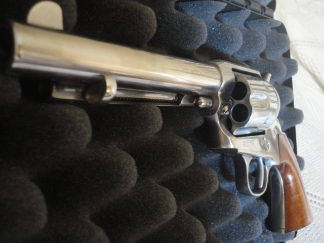

Uno más guiado en Asturias, en Salas, no en AE, sino en libro de coleccionista. Lo compré en Arminse y ellos me dieron toda la documentación necesaria (Certificado BOPE y certificado de Defensa haciendo constar el Nº del Bope)
Por cierto, me han pedido certificado del armero. Sé que no procede, pero como lo tengo, me da igual.
Os pongo unas fotos del bicho, un Uberti 1873 Cattleman Inox en 5,5". Ya he empezado a trabajar en la caja de madera para exponerlo, prometo fotos cuando la acabe.

Mensajepor luis45 » 10 Jun 2012 17:07
Estimados Señores:
Permitanme presentarles a Mr Cattleman.......

Mensajepor luis45 » 10 Jun 2012 17:09
Otra mas........

Mensajepor sniping » 12 Jun 2012 12:13
otro mas guiado en AE, uberti schofield 45colt
recojido esta mañana en la IA, en leioa-vizcaya.

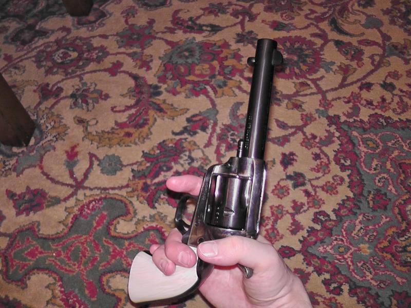

Mensajepor BudaFeliz » 26 Jun 2012 19:54
Bueno para quitar el susto toma foto de mi 45 colt
