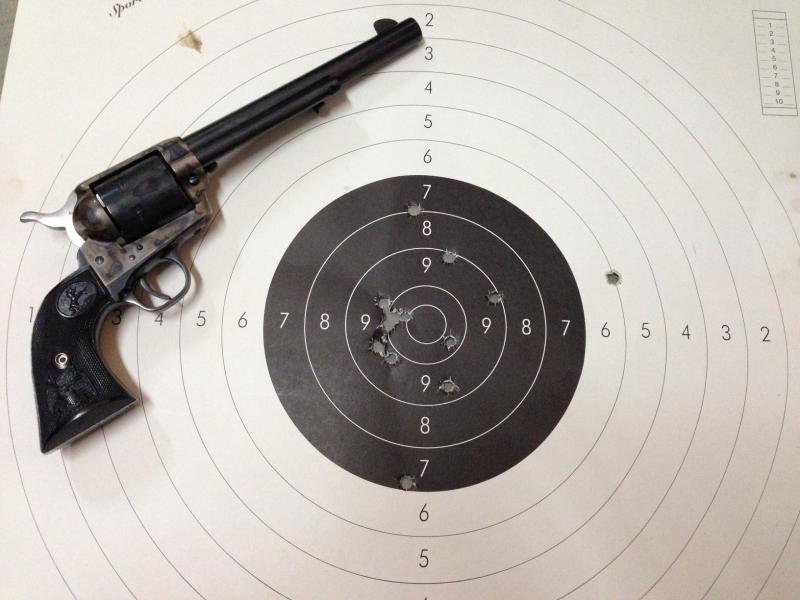

Estimados compañeros:
He estado haciendo pruebas para sacar la carga que mejor agrupe con el 45 colt. AL final he quedado muy sorprendido porque en un principio he usado fórmulas que he visto en otros post que a otros compañeros les funciona; 20 grains de 3 F mas sémola etc.. e incluso he provado cargas de 25 y 30 grains. Los resultados que he obtenido han sido mediocres.
Hasta que por la fórmula ensayo-error he dado con una carga que sorprendentemente me ha dado una agrupación excepcional ( y eso que no soy un buen tirador). Como los resultados pueden cambiar dependiendo del dia, he vuelto a realizar el experimento dos veces mas. Las conclusiones es que esta carga en mi arma funciona a las mil maravillas. Hasta aqui todo perfecto; la carga es:
10grains de polvora negra suiza 2 ( FFF)
Taco muy fino de algodón para separar
Sémola hasta enrrasar el cartucho.
Piston Seiller Beillor large pistol
Punta RG pugnator
Mi pregunta es; con tan poca polvora es normal que agrupe tan bien?
Me han resultado muy curiosos los resultados con una carga tan pequeña.
Me gustaría las opiniones de los que recargen el 45 colt con polvora negra y sus experiencias.
Os adjunto una foto con la diana.
Por cierto el arma es un colt SAA de 7,5 pulgadas de segunda generación. Un arma fantástica por cierto.
Muchas gracias a todos y un saludo.
P.D los impactos que se han ido fuera del 9 son culpa del que escribe y no de la carga. Je Je

Re: 45 colt prueba para piñal
Pues si, esa es la carga que me va de lujo de hecho lo he puesto en algun otro post.
Hola.
Para mi revolver del 45lc utilizo una vaina del 9mm pb de suiza del nº 2 taco fino de felpa para separar, sémola lleno hasta que faltan 5 mm para la boca y pongo bola de 454 de plomo puro, no hace falta grimparla es suficiente con introducirla con el dedo.
Quedaras sorprendido de los resultado, te diré mas la mayoría de los tiradores de Piñal utilizan bola, bueno conozco uno que no y le va muy bien.
Una advertencia si utilizas este método no pongas más de una bala en el tambor, al no estar grimpada se te podría salir la bola, por otro lado en Piñal solo está permitido tiro a tiro.
Esto es lo que a mí me funciona, espero te sirva de algo.

Hola compañero:
Ya probé lo de la bola y la verdad es que no me fue muy bien. Esto es avancarga y lo que a unos le va a otros no. Que se le va hacer.
De momento me quedo con esta receta para este colt.
SHERIDAN escribió:Otra cosa, para retrocarga, aunque sea pólvora negra, no es necesario que el plomo sea puro. Teniendo en cuenta el estriado poco profundo de estas réplicas modernas, quizás sería recomendable disparar puntas bastante aleadas, o incluso encamisadas, aunque estas últimas no se si las aceptarían en competición.
En efecto los estriados de dichas armas son poco profundos, cuando se dispara con cartuchos de pólvora negra es necesario el limpiar en cada disparo, la pólvora negra deposita mucha porquería en sus estrías, en cuanto al reglamento dice lo siguiente.
El reglamento dice, los proyectiles deberán ser los utilizados en su época, estando permitidos los de envuelta de papel y prohibidos los de tipo wadcutter.
La composición de los proyectiles será de plomo puro o aleado, no permitiéndose el uso de proyectiles blindados o semiblindados aunque los tuviesen en época, así como el uso de gaschek.
