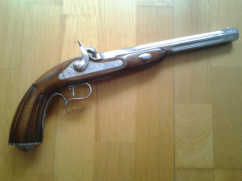

La Duelin de Pedersoli es una muy buena pistola siempre que su agarre te funcione bien, el disparador se regula desde en interior con n tornillo. Ni opinión personal la Duelin de Pedersoli sin dudarlo, las de Ardesa que mencionas yo las descartaría. No me gustan entre otras sus disparadores, miras, compensación del arma y peso. Podria seguir pero este producto nacional no me gusta, no así sus mayores Underhamer

BudaFeliz escribió:La Duelin de Pedersoli es una muy buena pistola siempre que su agarre te funcione bien, el disparador se regula desde en interior con n tornillo. Ni opinión personal la Duelin de Pedersoli sin dudarlo, las de Ardesa que mencionas yo las descartaría. No me gustan entre otras sus disparadores, miras, compensación del arma y peso. Podria seguir pero este producto nacional no me gusta, no así sus mayores Underhamer
Buda, la que tu me vendiste va genial

Me alegra que estes contento pero el indio tiene mucho que decir, la Europa es un arma con la que se pueden hacer muchos puntos(al blanco me remito
) Pero los dos modelos que menciona el compañero personalmente no me gustan, es mi opinión ojo. Le sacaste mucho mas que yo ya que en libro poco je,je.
