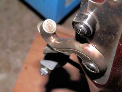

Hola, al final me he decidido por un rifle "Scout" que aún no lo he estrenado, entre otras cosas porque el martillo de la llave es prácticamente macizo y yo creo que es un defecto de montaje (se parece más a los martillos de escopetas con percutor), he hablado y enviado una foto a Trelles y me dice que allí tiene otro igual, pero a mí me da la sensación de que cuando el martillo golpee sobre el pistón van a salir granos de pólvora ardiendo y esquirlas de cobre del pistón por todos sitios, por lo que te ruego por favor me digas si el martillo que tiene tu rifle Scout es igual; Te envío una foto del martillo de mi rifle Scout de Pedersoli.

Efectivamente es igual que el tuyo, muy plano, ahora entiendo por que vienen con el cono de laton en la chimenea, aunque pese a ello alguna pizquita te "saluda".

Muchas Gracias, voy a ver si le busco una solución para no jugarme la vista a cada disparo.

Soluciones tiene dos, una le pones tu mismo lo que le falta al martillo. La segunda limas un poco la chimenea, la dejas de forma que el martillo apenas le caiga encima. De esta forma al ponerle el pistón no la destroza ya que lo golpea lo suficiente, eso si ojo que si te pasas toca comprar otra.

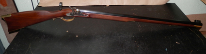

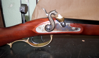

Hola, aunque tarde, hay van algunas fotos de mi ultima adquisición, el Scout de 32 de Pedersoli.
