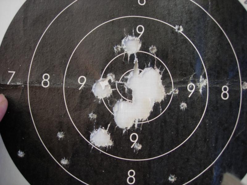

Somos muchos los que no disponemos en nuestros campos de tiro de canchas para 100m, por lo que propongo iniciar un hilo para que asi casi todos podamos mejorar nuestros resultados a esta distancia y en principio en tirada Vetterli.
Esto no desmerece el hilo que en su dia y que perdura con el tiempo el de 100m.
Si en su dia se inicio este hilo lo desconozco, seria conveniente si es asi reabrirlo y si no pues adelante con el asunto.

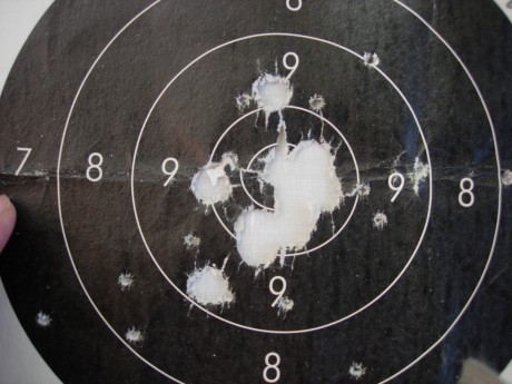

Adjunto blanco en entrenamiento, reciclado de uno de libre que los suelo utilizar para avancarga, si estais interesados lo comento,a posteriori en funcion del interes del foro.
Animo y adelante.
Animo y adelante.

Pues entonces al trapo.La foto que he adjuntado la he puesto para abrir un poco el asunto, pero ya comentare el arma y sus caracteristicas, solamente comentar como anecdota que se fabrico hacia 1845 en Alemania.

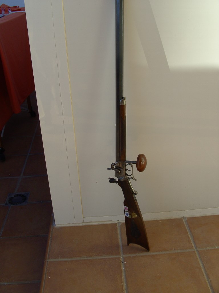

Pero como veo que compartimos en Vetterli el mismo arma, me ceñire a este y lo que hasta ahora he conseguido.
Señalar que la ultima generacion del Wesson y comercializado y acabado por HEGE, tiene unas caracteristicas diferentes a los primeros Wesson que se fabricaron por Palmeto en Italia, y que por lo tanto, yo dare los datos del de HEGE que es el que poseo.

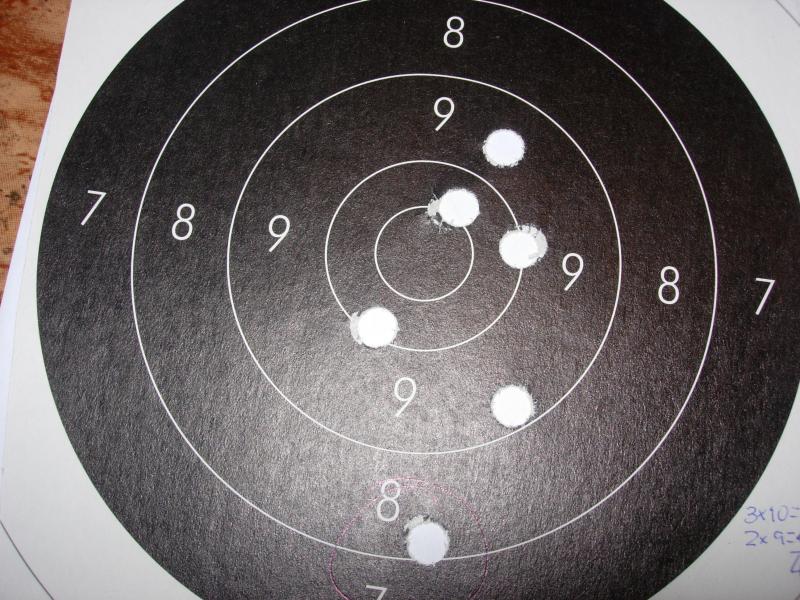

Si ciertamente como dice Fire, el mundo de los 50 metros es mas complejo en términos de modalidades que el de los 100.
Si empezamos con Vetterli tenemos en cualquier caso juego para rato.
Mi Wesson Hege se comporta muy bien con Maxibala Lyman, 14 grains de Suiza del 2 (reconozco que es una carga baja y rompe regular pero me agrupa que es lo importante) y una vaina del .38 de sémola.

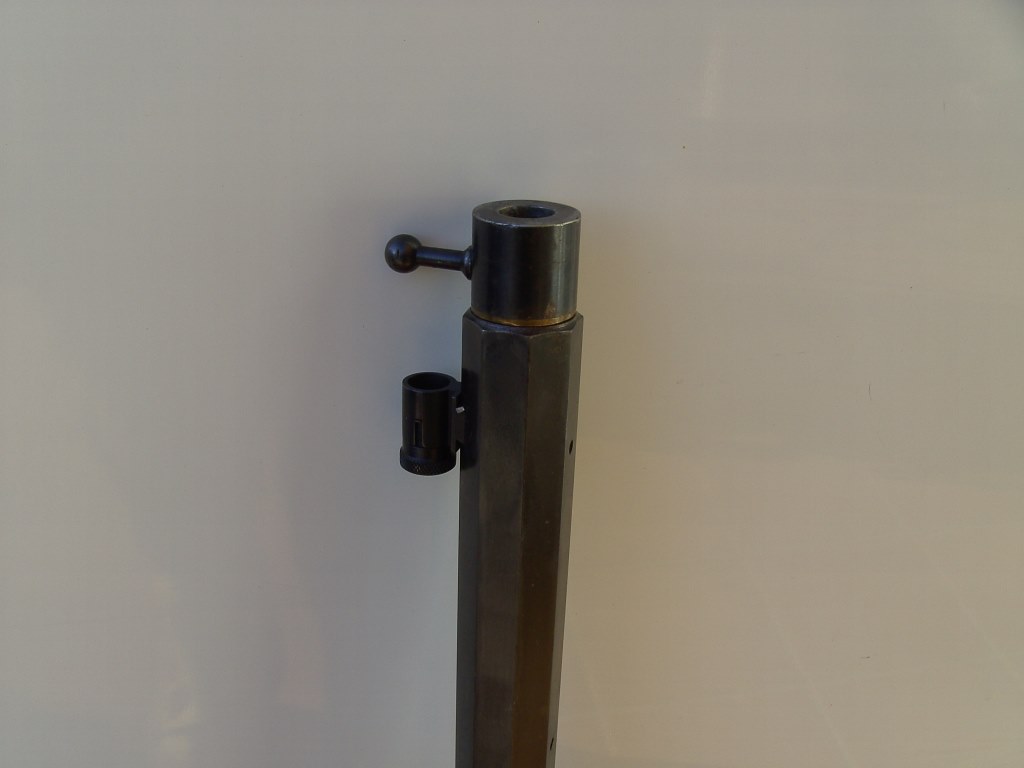

El proyectil no lo recalibro pues para eso tiene el propio fusil su recalibrador (ver foto)
Uso como grasa manteca de cerdo solo en el anillo posterior.
Le he puesto champiñón y creo que es bastante más manejable con el que sin el.
Un abrazo
Juan
Un abrazo
Juan

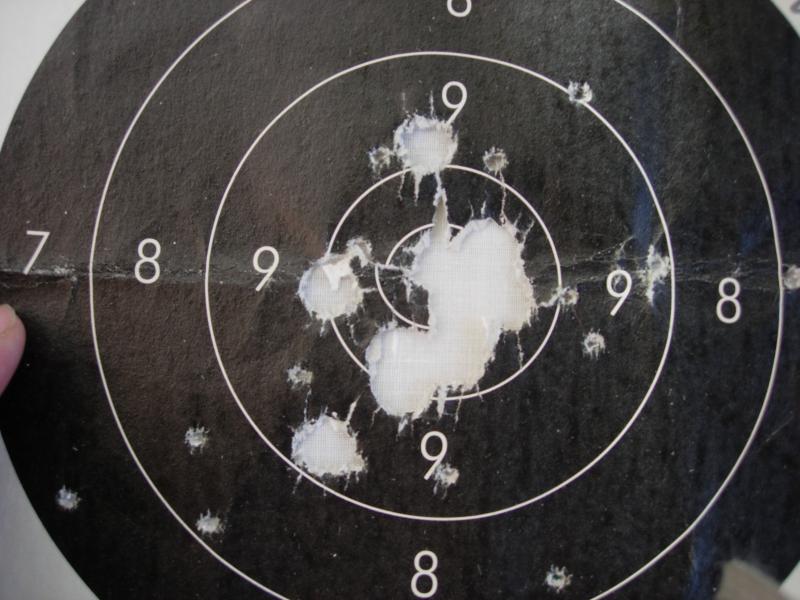

Jestevan, estoy de acuerdo con la utilizacion de cargas bajas pero creo que los resultados son mas regulares con bala minie como indica Fire y en pasos rapidos como el Wesson-Hege, yo he conseguido buenas agrupaciones con balas minie, pero no he podido conseguir unas para este rifle con diametro exterior 11,35mm que creo serian las idoneas, adjunto foto de dos balas que he probado.
Las de 11,30mm de diametro y 260 grains entran ligeramente de costado en el blanco.
Las ojivales de 11,33mm van mucho mejor pero tiene mas retroceso ya que son de 345 grains.Estas ultimas son las que se utilizan en el Bristlen Morges de Pedersoli, funcionan igual de bien en el Wesson con 18/20 grains de 2N Suiza y sin semola, cuando bajo la bala pongo un trapo de limpieza ligeramente humedecido con agua jabonosa, en cada disparo.
- Adjuntos
- minie 11,33.jpg (5.82 KiB) Visto 2600 veces
- minie 11,30.JPG (5.07 KiB) Visto 2600 veces

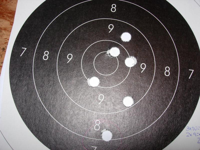

De momento parece que nos movemos por el tema de las armas, cargas y proyectiles.
Será interesante que si probamos cargas "nuevas" con o sin apoyo, pasemos la foto por el hilo para
despedazar al atrevido.
Para el .32 de Ardesa uso un proyectil exactamente igual que los del .32WC pero de .316 de diámetro, no obstante LYMAN fabrica una turquesa para cartucho metálico del 32/40. nº319247 de 165 greins que se podría adaptar al calibre acortando el tamaño del proyectil, incluso se podría transformar a minié.
En 11,35 no conozco proyectil minié como el que necesitas, ademas si tienes el Bristen la punta creo que hace .445 (o no?) si es así, la puedes usar sin calibrar que seguro que de la turquesa sale un poco mas gruesa.
No obstante siempre puedes recurrir a turquesas de .451 y calibrar a .447 (11,35), o al proyectil sólido del .43 máuser (340 greins) nº 446110 de Lyman que hace .446.
Por cierto que cargas usas en el Bristen porque tengo uno sin estrenar (esperando turquesa) y puedo empezar a preparar cargas.
Al respecto de puntas minié y cargas, los proyectiles minié tienen la costumbre de "saltarse" las estrías con cargas fuertes si estas son poco marcadas o desprenderse un anillo del faldón, si las estrías son muy marcadas.
Este fenómeno ocurre sobre todo con las puntas minié de base cónica muy profunda.

Percusion,
No se que Bristen tienes pero el mio usa (según Pedersoli) la turquesa 03U304447 de 350 greins una bala minié de 11'45
.447 que me parece que es exactamente la que estabas buscando.
Código de la bala de Pedersoli (para pruebas) 036U523447
La turquesa la pedí y pague a Chano Sporting pero todavía no la tengo, cuando la reciba ya te diré.
Y efectivamente el Bristen pesa una barbaridad 7'7 Kg, cañón de 782 milímetros y 1:20 de paso con cuatro estrías (antes fabricaban con paso 1:26).
La carga que me dices es la que tenia en mente
me armaré de paciencia

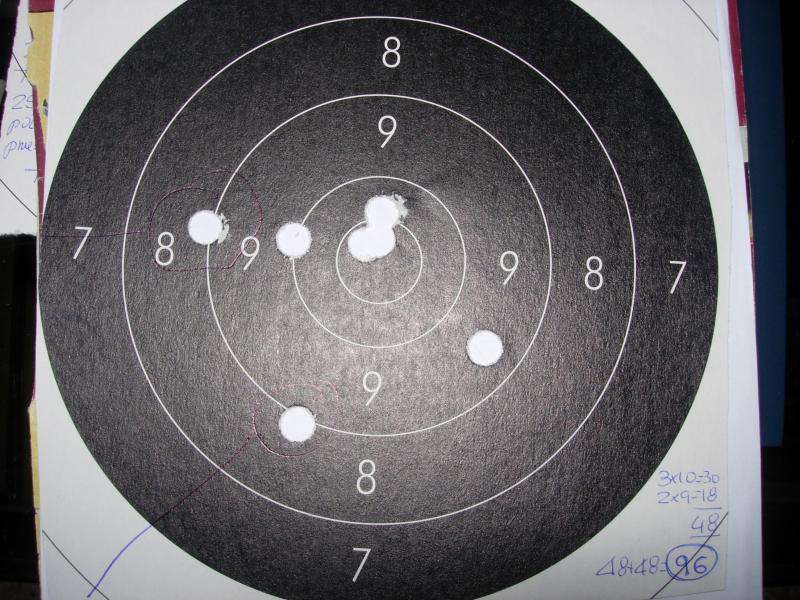

Creo que estamos todos de acuerdo que grain arriba grain abajo en cargas y proyectiles, las armas que usamos para Vetterli agrupan de miedo.
¿Entonces donde está el problema?
Yo tengo claro que hay días que eso se para y entran una detrás de otra y otros días (por desgracia los más
) que tengo que "cazar" el tiro con resultados bastante desiguales.
Seguramente la clave está en la postura que me temo que es un asunto muy indefinido y dependiente del conjunto, arma-tirador, pero si alguien ha cazado el porqué de unos días bien y otros de desastre..... y nos lo cuenta..... tiene aseguradas unas cuantas
Un abrazo
Juan
Un abrazo
Juan
