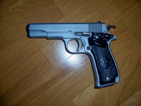

El ajuste de piezas debe hacerse antes y después de cromar, si no se hace tendrás una colección de piezas imposibles de montar.
Aunque el trabajo de cromado se hace en un sitio especializado debe ser el armero el que lo haga. Legalmente no puedes presentarte en un taller de rectificados de motor donde croman y pedir que te cromen el arma, el armero si.
Esta STAR se cromó en Sevilla en la armería Mateos de Camas, pero el trabajo de cromado lo hicieron como te he comentado en una empresa especializada en rectificar cilindros de motor de camiones.
