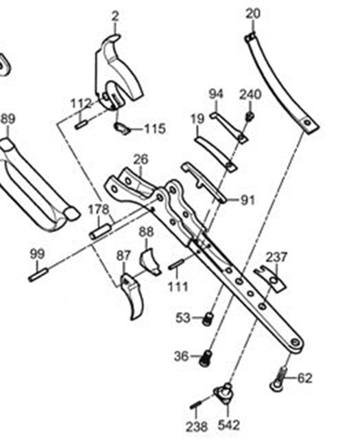

Para mejorar el disparador en este modelo no hay que tocar el fiador-gatillo para nada.
El uberti, al igual que el 1873 original y el Win1894 tiene un seguro de palanca que impide que se dispare a no ser que la palanca esté completamente cerrada. Lleva dentro de la rabera un muelle plano con forma de L que presiona la pieza que bloquea el gatillo, nº 91 (la pieza de la cual sobresale el pinganillo que hace contacto con la palanca)
Ese muelle es innecesariamente fuerte. Puedes desarmarlo y doblarlo un poco hacia arriba para que ejerza menos presión, con cuidado de no romperlo, o poner una arandela plana entre la rabera y conjunto de muelle del gatillo y muelle del seguro (que van juntos, pegados) con el fin de elevar algo ambos muelles y que ejerzan menos presión sobre el gatillo y sobre el seguro. Yo lo he hecho en el mío y mejora muchísimo.
Ss
PS
Se trata de poner una arandela justo debajo del muelle del gatillo (pieza 19) en contacto con la rabera (26) para elevar el conjunto de muelles 19 y 94, o bien ponerla entre ambos muelles en plan sandwich, si es que quieres quitar tensión sólo al muelle del seguro y dejar el muelle del gatillo como está. El hueco dentro de la rabera es muy pequeño ( justo el ancho de los muelles) por lo que yo le puse una arandela como de 1mm de espesor, pero limada hasta hacerla con forma cuadrada, por que si no, no cabe e interfiere con el movimiento de la biela del seguro (91).
Con esta ñapa, tomada de un foro yanki y completamente reversible, ha mejorado muchísimo, cuesta menos mantener cerrada la palanca y el seguro de palanca sigue funcionando correctamente impidiendo descargas "out of battery" por no tener cerrada la palanca del todo. Hay gente que le elimina directamente el seguro, o le pone un muelle espiral que venden (parecido al muelle de las pinzas de la ropa) en lugar del muelle plano, pero no es nada recomendable por que es demasiado ligero.

Si pones la arandela, una vez montadas todas las piezas, utiliza un cartucho inerte para comprobar no una si no muchas veces que no dispara a no ser que la palanca esté cerrada a tope. Si ves que suelta el martillo aun cuando falta un pelo para quedar cerrada, desmontalo otra vez y pon una arandela más fina o limala un poco. en mi caso utilicé una de un espesor determinado, pero puede no ser el adecuado para otro rifle aunque sea el mismo modelo.
Hay que tener en cuenta que al comprobar con el conjunto de las piezas de la rabera montadas, pero fuera del armazón, la fuerza del muelle del seguro sigue siendo bastante aun con la arandela puesta, y hasta que no esté todo montado y actue sobre ella la palanca, no se apreciará la mejora por que esta hace muchísima mas presión de la que se pueda hacer con el dedo al bascular la biela del seguro.
Esto es --ensayo y error-- y merece la pena tomarse uno su tiempo montando y desmontando el arma, hasta dar con la máxima suavidad posible del disparador, pero sin diminuir en nada la seguridad.
ss
PS por cierto, no se te ocurra intentar quitar el tornillo de la palanca sin haber quitado o al menos basculado hacia fuera del armazón los dos muelles, el de la palanca y el del elevador. Si no lo haces así, reventarás la ranura, saldrá fatal si es que sale, y luego al montarlo te verás negro. La palanca sólo debe sacarse cuando los dos muelles que tiene a los costados no actuan sobre ella.
