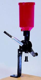

Mensajepor BudaFeliz » 25 Oct 2013 18:55
Alguien me puede decir si este dosificador es seguro utilizarlo con PN,lo he utilizado un par de veces con poquísima pólvora y parece funcionar bien. Pero no me termino de fiar por tener algunas partes creo que de aluminio, las partes de interior que pueden rozar son de plástico

¿cual de ellos?

Mensajepor BudaFeliz » 25 Oct 2013 19:35
Tiene razón, el manual este de la foto
Alguien me puede decir si este dosificador es seguro utilizarlo con PN,lo he utilizado un par de veces 20

Me parece que la pregunta no era por la exactitud del dosificador, sino por si es seguro con polvora negra por la electricidad estatica...

Hola a tod@s.
Una de dos, o yo he tenido mucha suerte estos últimos años (Mas de 10 que lo uso) o el aparato es seguro. Personalmente me inclino por lo segundo ya que las piezas del chisme son de una especie de teflón y el depósito de aluminio.

Esta cuestion ya salio en el foro hace tiempo, y aunque son varios foreros los que los usan, el fabricante NO lo recomienda.
Sacado de las instrucciones:
"Unlike other
powder measures, you can use any type of smokeless
powder.
Because
black powder explodes in bulk, it
should not be used in this powder measure"
http://leeprecision.com/cgi-data/instruct/AP1704.pdf
Yo no me arriesgo,para las armas que tengo me valen las vainas de diferentes calibres.

Uno puede complicarse la vida hasta el infinito. Hay a quien le gusta.
Ese dosificador, como casi todos, requiere verificar de vez en cuando, pero no tanto como cada cinco o seis veces, mas bien diría cada veinte o treinta si viertes directamente sobre cada vaina.
Lo correcto es que con el tornillo en una posición, viertas una dosis y la peses. ¿Pesa mas? giras como si apretases y vuelves a pesar. ¿Pesa menos? giras en sentido contrario. Asi llegarás al peso requerido. A partir de ahí ... a las vainas o tubos uno tras otro y listo.
Si es para pólvora negra mas sencillo todavía, usas contenedores fijos hechos con vainas cortadas al tamaño adecuado y te olvidas del dosificador hasta que hayas de hacer otro patrón. Usas las vainas como dosis volumétrica.
Y de la electricidad estática te olvidas. Mas chispas das tu cuando vuelves del trabajo.

Hola a todos:
Yo llevo 5 años dosificando con ese medidor, sin problema alguno,despues de ese tiempo y al querer recargar cartucho metalico con polvora negra, me informaron que el medidor de LEE no era apto por la estatica, compre uno especial para P.N. una castaña y 140 Euros, total, sigo recargando con este dosificador y sin problemas.
