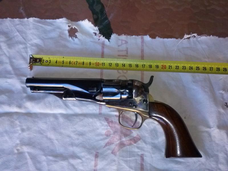

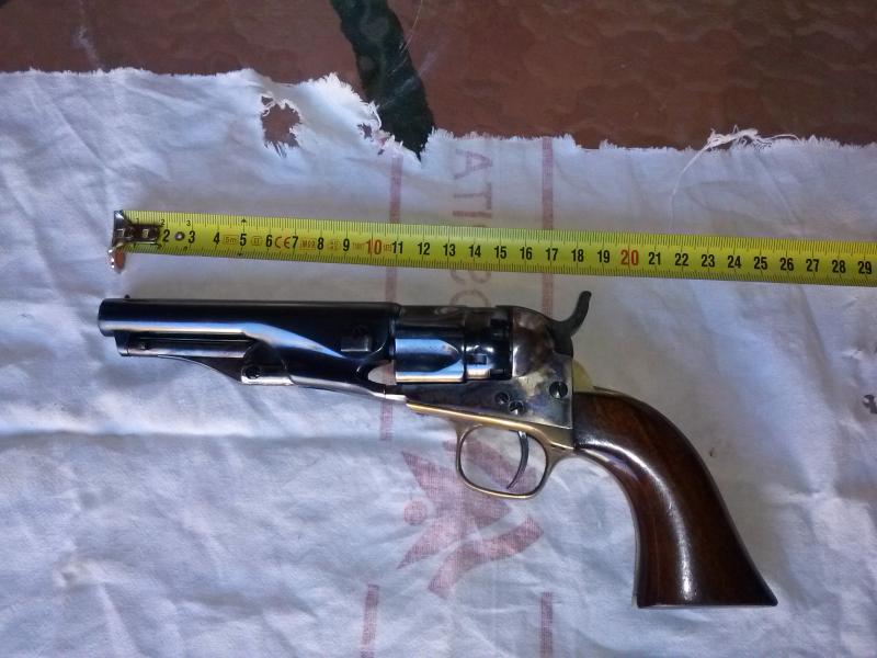

Hola compañeros estoy empezando en el mundo de la avancarga y me e echo con este revolver ( a buen precio ) para empezar . Es un UBERTI de 5 disparos y debajo del cañon pone A.UBERTI-ITALY CALIBRE 36 BLACK POWDER ONLY .Me gustaría me comentaran que tal arma es cual seria la pólvora y carga apropiada ,si se pudiera algo de su historia .Se que se puede tener un máximo de un kilo de polvora me gustaría saber cual seria el almacenamiento de polvora y fulminantes correctos . Un saludo y gracias

Hola garruli, esa pequeña joya es un 1862 Police, usa bola del .376 con 14-20 grains de 3F (según te guste el tipo de disparo, tendrás compensar con tacos el espacio de pólvora que falte.
Este modelo tiene un fallo de diseño que tiende a hacer que no gire el tambor, le hace falta una ayudita. El mío, un armero "de los buenos", consiguió que funcionara bien por sin montar muy rápido, respetando los tiempos de la carraca Colt.
En resumen un arma muy bonita, precisa y un poco caprichosa a la hora del disparo, si es a buen precio..."píllala, pero ya"...je je je.

Yo tengo anunciado uno para la venta igualito en la sección correspondiente de este mismo foro.
El mío no ha tenido nunca problemas de timing ni de giro.
Yo usaba bola de .375.
Es un arma ligera, muy bien equilibrada y cómoda de empuñar, salvo que se tengan zarpas de oso en vez de manos.
Fue el último modelo de revólver de avancarga diseñado personalmente por Samuel Colt, y dicen que era su favorito.
La leyenda cuenta que era muy popular entre los oficiales nordistas de la Guerra Civil americana, pero no tanto para usarlo en batalla como para, heridos en las extremidades, amenazar a los cirujanos, demasiado rápidos a la hora de usar la sierra de amputar...
Muy buen arma, en cualquier caso.

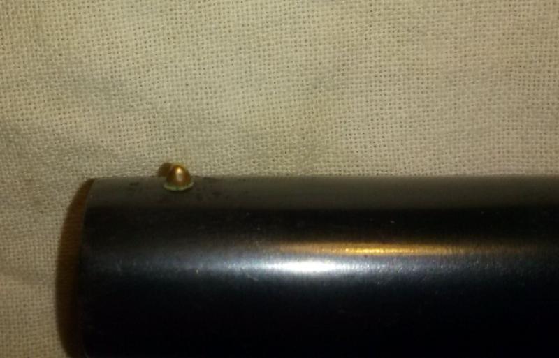

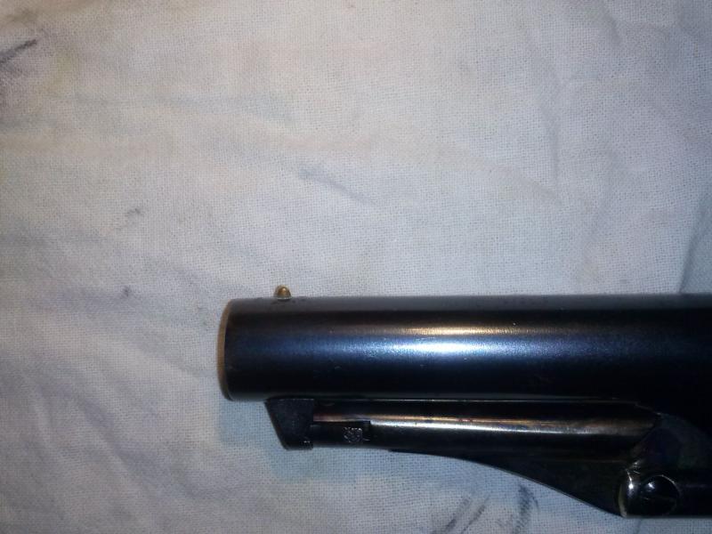

Le acabo de recrecer el punto de mira al mio. Minusculo es poco decir, había que apuntar un metro por debajo de la diana para que entraran al papel.
Le he dejado una especie de híbrido entre punto cónico y punto al estilo Rémington. Ya veremos en precisión pero hay que admitir que el revolver es ciertamente bonito.

Hola DiegoSevilla el punto de mira , mide 2 mm de diametro y 1,7 de alto siendo mas delgado en la parte mas alta .Yo no se si se a modificado . Un saludo
