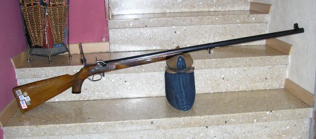

Me han recomendado el proyectil largo del calibre.451 y 540 grains de peso de la turquesa Hensel recalibrado a 11,43mm para el Rigby que he adquirido de ocasion con un cañon de 915mm de longitud.Me pregunto si se notara mucho la diferencia de tirar a cien metros con esta bala o con la de la turquesa para Whitworth de Pedersoli o la de la turquesa Lyman de 475 grains.
?se nota la diferencia o es solo cuestion de afinar las cargas¿
SALUDOS

A mi la de Lyman me fue muy bien con el mio.

Si compites la Pedersoli funciona mejor en el arma que mencionas y lo pesos que expones, el cañón del que yo tenia agrupa con todo pero un punto por encima la Pedersoli. Si compites la Pedersoli me cerro mas la agrupación, eso son puntos que en competición marcan la diferencia. Puedes comprar un centenar de balas y tirar con ellas, la que resulte mejor es la turquesa que necesitas. El mio recalibrado a 451 y con 45Gr de 3f mas 22gr de sémola con la Lyman, la Pedersoli 50Gr de 3f y el resto igual. Otra cosa es en pesos superiores de 500Gr, con esas no tire.

Es para este fusil y competir no creo que sea capaz de hacer puntuaciones lo suficientemente decentes para ello, pero me gusta conocer la opinion de los que tienen experiencia con armas similares.

Con ese fusil puedes competir perfectamente

Es un buen arma para competir, es mas Su culata lo delata como competidor asiduo. Yo tenia uno de cañón largo y pesado de la casa AMR. El mismo modelo pero con algo mas de cañón(creo)con las dos puntas que comentas agrupo muy pero que muy bien. Si decirte que la Pedersoli un poco mejor que la Lyman, en mi arma claro esta. Si no quieres competir cómprate la primera de estas características que salga a la venta, tirara muy bien con cualquiera de las dos.
