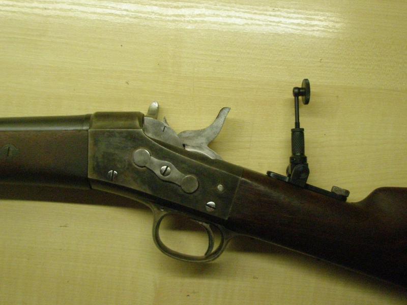

Chaparro2, te paso a comentar mi escasa experiencia:
Poseo un Remington Rolling Block Oviedo en .43 Spanish reformado.
post1604461.html?hilit=rolling#p1604461
Lo primero que descubrí es que a 50 metros los disparos se me iban muy altos aún con el alza en la posición más baja, por lo que opté por suplementar en punto de mira con un postizo fijado con un tornillo allen sobre el alza original (no necesitas modificarlo). Esto te permite tallar el perfil del alza a tu gusto, aunque yo opté por mantener el original.
Por mi edad me cuesta mucho disparar con miras abiertas. El alinear alza, punto y blanco, como que no. Todo borroso. Por lo que tras probar con un diopter de uno de mis Sharps me he decidido a comprar y montarle un Marble Tang Sight para Rolling Block. El resultado espectacular, a 50 metros y con apoyo monta los disparos. La calidad de Marble muy buena y funcional, vale lo que se paga.
Realmente para poder ver el punto a través del alza he de poner el brazo en su posición más extendida, por lo que no sería valido para tirar a una distancia que obligase a elevar el alza. Para ello o hay que buscar una extensión o bien optar por un creedmore.
Igualmente podéis ver en la foto que el tornillo es "artesanal" ya que pedí los Marble "a juego" y no corresponden con el Oviedo. ¡Ah! He optado por no taladrar el rifle para alojar el tornillo delantero, el apretar el trasero posibilita que no se mueva el tang sight.
Mi recomendación es que antes de modificar nada de forma irreversible pruebes soluciones imaginativas aunque sea de forma provisional hasta encontrar la que te satisfaga.
Espero haber sido de ayuda.
