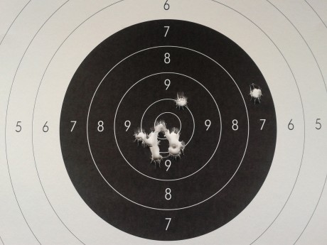

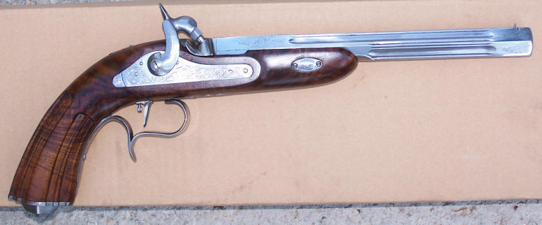

Recientemente he encargado una Imperio tl cal.45 de Arsa.
Bueno pues ya tengo todos los apechusques y hemos empezado fundiendo los plomos del 440 con una turquesa Lyman comprada al compañero Buda Feliz del foro al cual saludo desde aquí.... y no puedo estar mas contento.
Para muestra una diana....
 Bueno pues ya tengo todos los apechusques y 00
Estreno en competición de La imperio Tl de Arsa

¿Cuanto tuviste que limar el punto?
La mía aún corregida al maximo, quedaba a unos 15 metros del blanco, muy muy baja
Unsaludo
jose308
Mensajes: 1258
Registrado: 29 Ene 2007 11:01
Re: Imperio TL cal.45 de Arsa.
Mensajepor jose308 » 09 Sep 2013 23:18
Hola Losada.... No hay que tocar el punto para nada salvo que se te desvia a derecha o izquierda.
Lo que hemos hecho yo y tres amiguetes que hemos pedido una cada uno a sido:...
En primer lugar desmontar el arma y aflojar el tornillo del alza, luego quitar el muelle que lleva dentro y elevar al máximo incluso limando un pelin el punto de mira y que toque con el armazón...
al hacer esto, deves de apretar el tornillo del alza a tope y deves de de limar este tornillo porque se queda largo y rozará con los tornillos de la llave...
Si mi explicación no te aclara nada puedes mandarme un MP y con gusto te lo explicaré.
