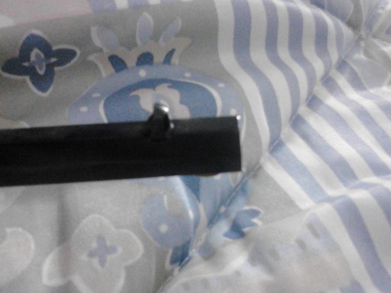

Un compañero ,del campo de tiro se le ha roto la pieza que sujeta la palanca de carga de un regmintón pocket 1863,le dije que la encontraria sin problemas en la página descrita y que cuando le llegara lo cambiara
pero me dijo y luego comprobamos que sacar esta pequeña pieza ,parece imposible
¿sabe alguien sacarla?
¿lleva loctite?
¿va a presión o roscada?

Buenas: podrias poner foto o indicar la marca del arma, ? Se ha roto la parte que esta en el cañon o la parte mobil de la palanca?
Tengo un ASM (San Marco) y si es la sujecion que esta en el cañon esta en cola de milano, la movil dr la pslanca con un pasador , Saludos

Es un pietta y en este despiece, la pieza en cuestion es la nº 9

En el sitio en el cual esta, a rosca, no tiene el cañon el suficiente grosor.
De todas formas, si tienes el repuesto. Puedes ver como va. Si es plano, si termina en rosca (que no creo) o como va.

lamento lo de las fotos,pero sustitui el widous por un linux,que por cierto para navegar va de maravilla ,pues no pilla virus ,pero debo encontrar un programa para subir fotos compatible con este sistema y aun no lo tengo
cuando llegue el repuesto sera la prueba definitiva Espero que sea el método que sea,no le pongan loctite

Hola, la pieza en cuestión no va ni a rosca ni lleva loctite, esa pieza está metida a presión mecánicamente, por lo que para sacarla si no le ha quedado trozo fuera como para cogerla con unos alicates tendrás que perforar con una broca algo mas fina que el trozo que ha quedado dentro para una vez perforado con un destornillador estrecho sacar los restos de la pieza.
Si ha quedado un trozo fuera pero no lo suficiente para poder agarrarlo con los alicates le das con la lima hasta dejarlo casi a ras del cañón procurando no dar con la lima al cañón, y una vez limado y totalmente plano le das el granetazo en el centro para que la broca tenga inicio y no se desplace.
Te aconsejo que para trabajar mas tranquilo líes con cinta aislante el cañón en los alrededores del punto donde vayas a trabajar.
Precauciones que tienes que tener para hacer esta operación: la primera, con un granete fino hacer un granetazo en el centro del trozo que ha quedado dentro del cañón para que la broca no se te desplace a la hora de taladrar y perfore en el centro: Segundo, poner un tope a la broca para que no taladre de mas y perfores dentro del cañón, o hacer el agujero con un taladro de columna que tiene dispositivos para poner tope a la la profundidad del agujero. Una vez vaciado el agujero y listo para colocar la nueva pieza intentar meter esta dándole un golpe seco con un martillo de nailon, pero habiéndole puesto antes ese loctite a que tu haces referencia por que seguro que no te va a quedar tan fijo como el que viene puesto de fabrica.

Puede que la pieza en cuestion lleve algun tipo de soldadura .Si no esta muy convencido del exito de la operacion lo mejor es ponerse en manos de un profesional a fin de evitar males mayores. l

Gracias por las respuestas,en resumen sacar la pieza en cuestión y meter otra de repuesto no es fácil,aunque si la venden alguien debe atreverse a cambiarla ,supongo que como máximo la tendre dentro de una semana y vere mas claro como es,pero estoy seguro que artesano tiene razón.pero parece ser que con la crisis hasta estos juguetes son mas baratos y
creo que la mejor solución es pedir otro,y este para repuestos ,aparte que luego queda un cilindro extra
que no es barato si lo compras solo
El acidente costara 239€ mas 8 de gastos de envio (https://www.broma.fr/),creo que es la solución mas facíl y sobretodo rápida ,solo tarda 24 horas,porque si debo buscar un buen armero mandar y luego recibir ,aparte de tardar me puede costar casi como uno nuevo
