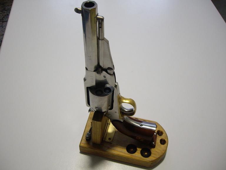

Re: Dudas de novato con remington 1858
bueno. todavia no he podido disparar con el y ya voy como una moto.
hoy he limado un poco el lateral del martillo porque picaba ligeramente en el lateral del armazon antes de entrar y eso no puede ser bueno.
he medido tambien la altura del cambio de diametro donde asienta la bola y me da 7mm. he metido 16 gr de polvora fff y la polvora cubre una altura de 10mm.
hasta ahora todo el mundo me dice que la semola es necesaria para cubrir el teorico espacio vacio entre la bola y la polvora, pero, segun mis medidas al prensar la bola deberia ya quedar todo el hueco lleno, ¿no?
