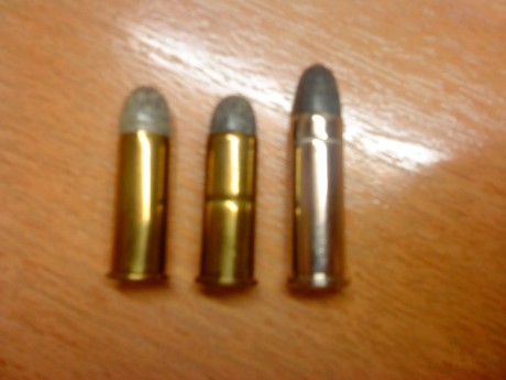

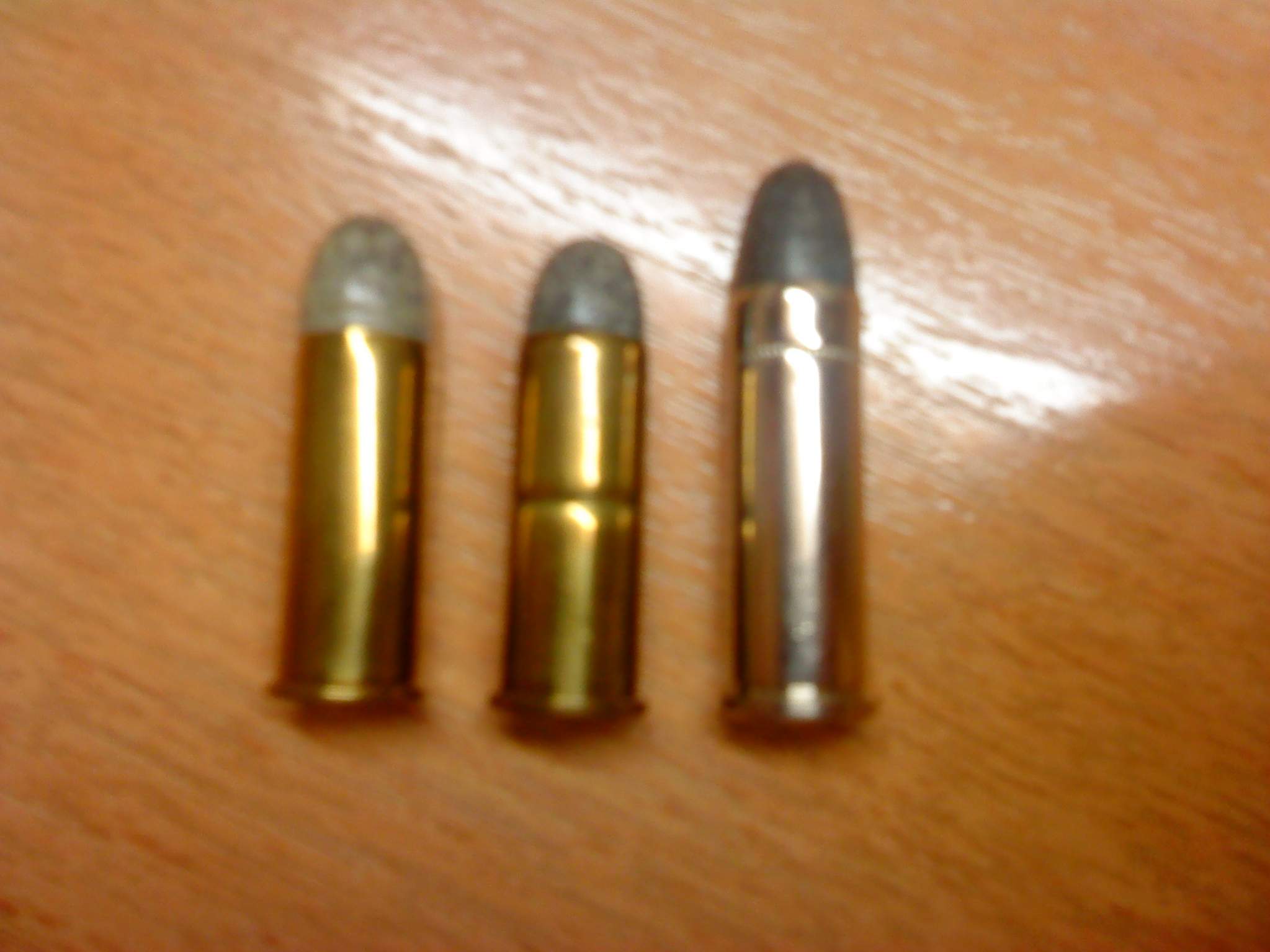

He encontrado estas fotografías, en la que se pueden apreciar la diferencia de longitudes de diferentes cartuchos del 38.
Pensaba que el 38 especial era el equivalente al 38 Long Colt de época. Se nota una diferencia apreciable en cuanto a longitud de vaina.

Indignado escribió:Gracias a Javi y a Jordi por sacarme de dudas.
El .38 S&W Special es equivalente al .38 Colt Special, que por cierto también adopto el colt SAA, pero ya a finales de la primera decada del siglo XX.
El .38 Colt Special, se diferenciaba en época del .38 S&W Special, en su punta, pero son el mismo cartucho, solo que Colt odiaba (y odia) poner S&W en alguna de sus armas.
