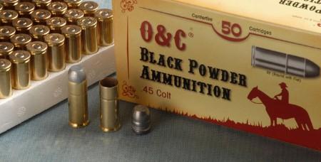

Buenas tardes:
Volviendo al inicio del hilo, ¿alguien sabe de qué marca es esa munición de pólvora negra, por ejemplo la que vende Arminse (os acompaño la foto de su web)?
Lo digo para poder ver las características de la misma (velocidad, grains [ Arminse dice 225, pero a mi me gusta trastear por ahí
], etc.).
Un saludo a todos y todas.
- Adjuntos
- Ésta es la que ofrece Arminse
- Black Powder.jpg (18.54 KiB) Visto 1082 veces

jmll1974 escribió:Buenas tardes:
Lo digo para poder ver las características de la misma (velocidad, grains [ Arminse dice 225, pero a mi me gusta trastear por ahí], etc.).
Creo que he leido que es una mejicana algo de aguila o así...que por cierto tambien he leido que si es esta es mal
