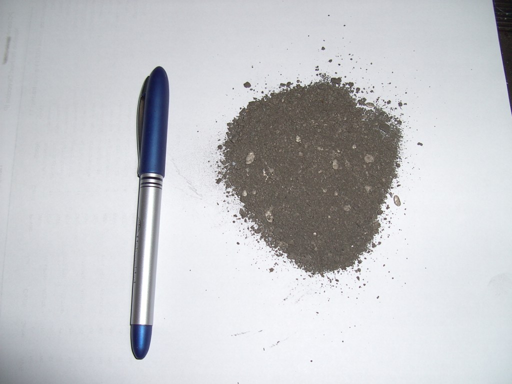

A ver compañeros, necesito que me echéis un cable en esta cuestión para ver si evito el desastre que tuve en el territorial donde tras haber ganado el provincial con 95 puntos (desde que me llegó el Gibbs la peor tirada en entrenamiento ha sido de 94 puntos) me hice ocho ochos (que buena redundancia) que me llevaron a un escuálido 86.
Los disparos los hice todos convencido de que eran buenos pero aquello no tenía sentido ninguno pues los tiros iban aleatoriamente de un lado al otro del blanco.
Por la tarde le metí mercurio al cañón y no veáis lo que salió de alli (os mando la foto), un total de 35 gramos de aleacción en polvo.
Yo le he hecho al rifle 200 disparos (desde enero) y el anterior propietario me dice que podría llevar otros 200. La carga es de 55 grains de suiza del 2 y el proyectil Pedersoli de 520 grains.
¿Hay alguna manera de ver el avance del emplomado?, cada vez que lo limpiaba y metía la luz aquello refulgía como un espejo.
Es evidente que la opción del desemplomado "preventivo" siempre está ahí, pero me gustaría saber si hay algún otro método.
Espero los consejos de los sabios :roll:
Un abrazo
Juan

¿Eso es todo plomo? Parece carbonilla de suciedad de la que se queda agarrada al fondo del cañón cerca del oido más que plomo.Y si es esto es bastante para que tuvieras igniciones "raras" y diferentes a cada tiro con el resultado adverso que cuentas.

Amigo Lewis, no es carbonilla, sale amalgamado con el mercurio y queda así después de un proceso de prensado para sacar el mercurio.
Tampoco sentía encendidos anormales (el típico chis-pum)

Eso que aparece en la fotografía, no es plomo, es carbonilla. El plomo se amalgama con el mercurio y forma un polvillo impalpable de color gris. Ese que pones, es grueso y negro. Puede que el mercurio lo removiera.

Puede que la foto no sea la mejor de mi vida, pero el polvillo este es gris y finísimo.
Lo que sale más gordo son gotitas de mercurio rebozadas del polvillo.
Tengo el mejunje en un bote y poco a poco se va separando el mercurio que quedaba y van desapareciendo los grumos.
Os juro por Snoopy que después de cada sesión de tiro le meto agua caliente y baqueta para aburrir hasta que el agua sale cristalina. Me resisto a creer que sea carbonilla.

El maestro Salitre confirma lo que yo te decía. Aunque a veces el cañón brille como un espejo en el fondo del todo, en lo que es la recámara se apelmaza la carbonilla Y NO SE VE que es lo malo pero lo peor es que ocurre lo que te pasó, que produce irregularidades en el tiro.

Como me habéis dejado intrigado, he prensado el mejunje con un trapo con lo que ha salido todo el mercurio que estaba mezclado con el polvo.
Ahora el polvo es finísimo y gris (aunque reconozco que gris oscuro)

Puedes saber si es plomo o carbonilla pesando los residuos. La carbonilla apenas pesa, y el plomo ya se sabe que es muy pesado (a veces, además, se pone pesado, je je).

Si es gris, si es plomo. Puede que esté mezclado con carbonilla. Como te dice LEWIS, esta se almacena en gran cantidad en el fondo de la recámara.

Pues la verdad que pesar pesa para ser un "polvito" :roll: :roll:
De todas maneras la pregunta clave sigue sin estar respondida ¿hay alguna manera de mantener el plomo a raya aparte del mercurio?
¿Hay que hacerlo sistemáticamente?, por ejemplo cada X disparos, o hay que esperar a que te de el disgusto

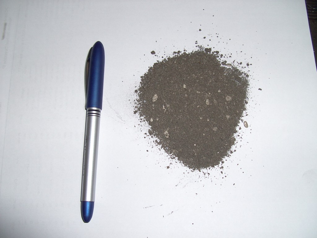

jestebanv escribió:A ver compañeros, necesito que me echéis un cable en esta cuestión para ver si evito el desastre que tuve en el territorial donde tras haber ganado el provincial con 95 puntos (desde que me llegó el Gibbs la peor tirada en entrenamiento ha sido de 94 puntos) me hice ocho ochos (que buena redundancia) que me llevaron a un escuálido 86.
Un abrazo
Juan
