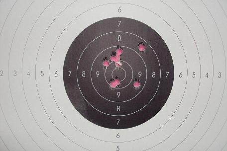

Mensajepor lator » 06 Feb 2013 19:25
pruebas realizadas el pasado domingo por la mañana, con 42gr de FFF rio ,25gr. semola,calepino empapado con anticongelante y bola plomo puro en cal. 50 siendo la distancia de 50 metros.
pruebas realizadas el pasado domingo por la mañana, con 42gr de FFF rio ,25gr. semola,calepino empapado 00
tirando con vortek 002.jpg (41.67 KiB) Visto 1609 veces

Mensajepor ramonnach » 06 Feb 2013 19:58
Enhorabuena y si lo has conseguido de pie y sin apoyo fantastico .
¿ Por cierto que pistones Usas ??

Mensajepor lator » 06 Feb 2013 20:05
amigo ramonahh, la sinceridad es mi virtud, el resultado de esta diana era sentado y con un apoyo delantero, respecto a los pistones son los que vende trelles para estas armas.

Mensajepor Ranti » 07 Feb 2013 04:49
¿Que bala has usado? Yo he probado con la del Sharp cal 50 y hay que recalibrala demasiado. EL problema que he tenido es que he metido ese cañon y da .503 y los recalibradores que encuentro son de .501 o .510.

Mensajepor madbullet » 07 Feb 2013 08:11
Con el Vortek, ¿tiráis con bola?. El cartón está fenomenal. Un saludo.

Mensajepor Salitre » 07 Feb 2013 11:04
Se recalibra, pasándola por el recalibrador. los hay de todos los calibres y te dejan la bala del tamaño exacto deseado.

Mensajepor alexis8 » 07 Feb 2013 11:45
hola compañero
si no estoy equivocado tu rifle tiene paso de estrias 1.28 y este paso de estría es mas idóneo para maxi balas o bala larga
las maxi balas no se suelen recalibrar, pero en tu caso si entran muy forzadas tendrás que recalibrarlas, las balas largas si que se recalibran si o si
yo para mi hawken que es 451 recalibro mis balas largas de 457 a 451 con el recalibrador de lee, son bastante economicos, eso si, necesitas una presa, que las hay muy económicas también

Mensajepor ricardo95 » 07 Feb 2013 12:18
Muchas gracias por vuestra respuestas , Efectivamente mi rifle es de paso 1/28 , y auqnue el recalibrador veo que es barato , si ademas hay que comprar prensa y mas historias , lo mejor es que deseche las balas de 507 , y compre unas que vayan mejor .
El engrase de las balas ¿ es para recalibrar o para cargarlas ?

Mensajepor alexis8 » 07 Feb 2013 14:29
las puntas hay que engrasarlas tanto para recalibrar como para meterlas en el cañon, si no emplomaras este
aquí explican una formula y método para hacerlo con imágenes de como quedan, yo lo hago así y me va de fabula
http://www.armas.es/foros/municion-y-recarga/asi-se-engrasan-las-puntas-t886589-40.html
a ver si alguien te puede aconsejar sobre que turquesa te vendría bien sin recalibrar
lyman tiene una pero sinceramente no se si es exactamente 50 a secas
http://www.lymanproducts.com/lyman/bullet-casting/mould-details-blackpowder.php?entryID=85

Mensajepor lator » 07 Feb 2013 15:51
Los disparos estan hechos con bola fabricada con plomo puro y con la turquesa doble LEE que tiene trelles, simplemente despues de hacerlas las meto en una caja de hojalata redonda y le doy unas cuantas vueltas para sacarles alguna imperfeccion, el calepino de sabana, en la turquesa pone: 490 bola y 50 real.
