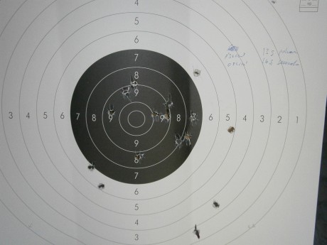

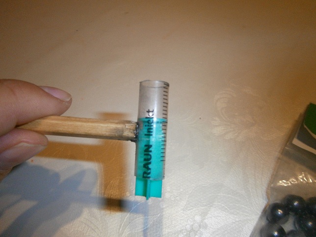

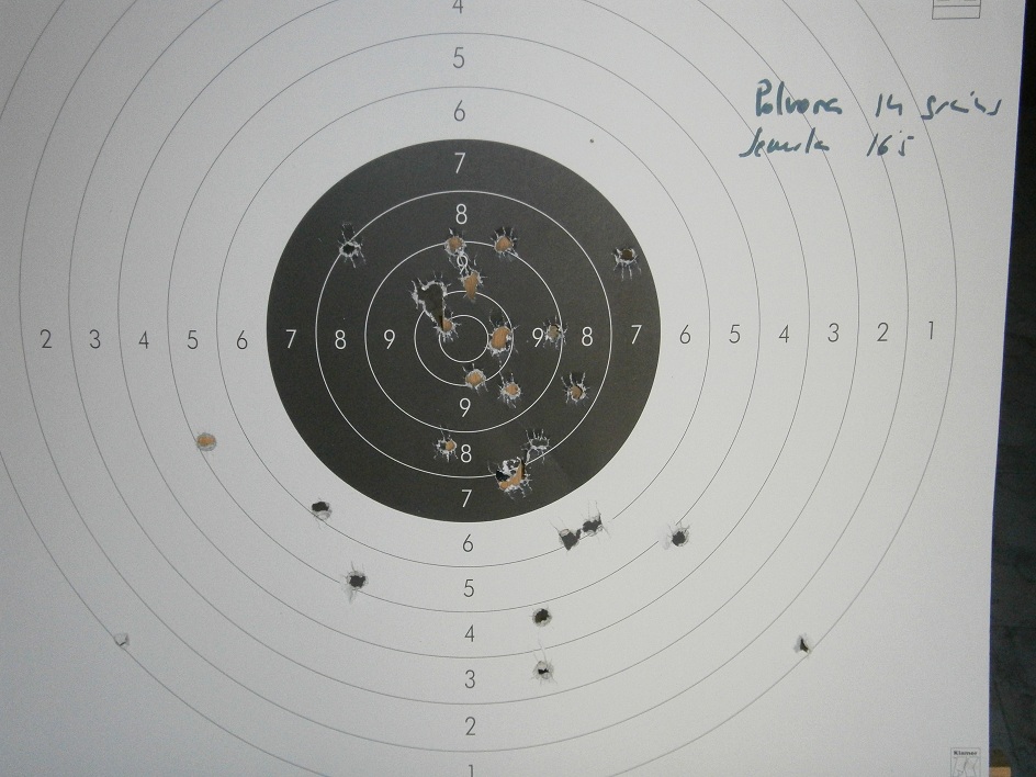

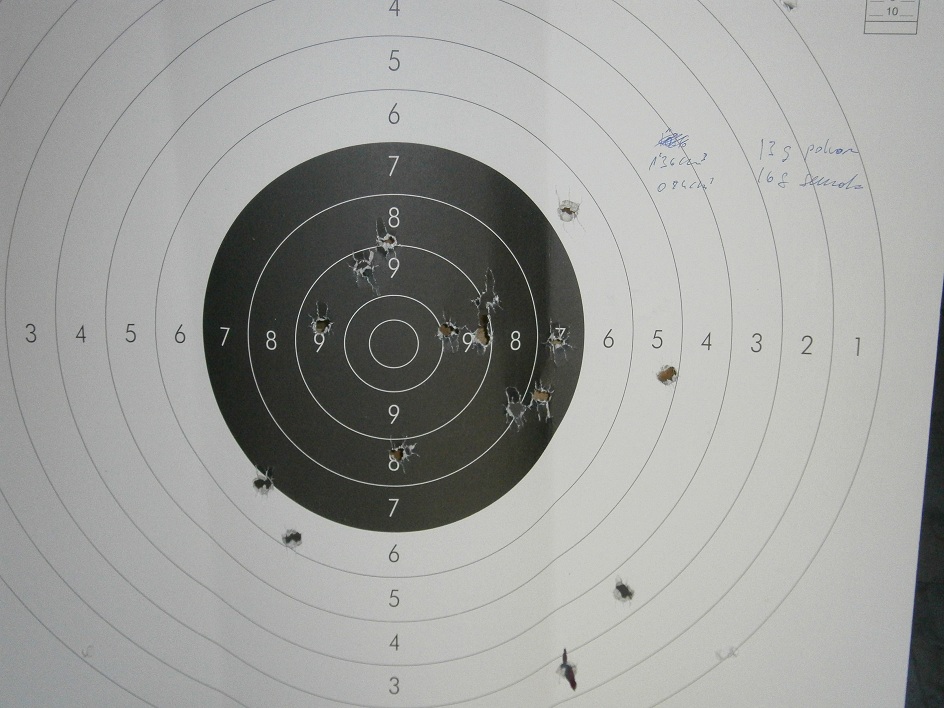

Muchas gracias a todos por las palabras de animo y consejos. Ya puestos me he lanzado a colgar mas fotos de dianas con las cargas de pólvora, sémola y proyectiles. Como ya me "fundí" los .454 de H&N e tirado con lo que hay en la armería que me pilla más a mano que son los de R.G. Los pesos de las cargas de pólvora y sémola son aproximados. Como no tengo bascula, pese una vez un cm3 de ambas y lo demás lo saco por regla de tres. Para los volúmenes uso un artilugio hecho con una jeringuilla y casquillos de .32 wad cut. Los proyectiles de R.G. tienen bebedero a diferencia de los de H&N, ya me comentaron que debian ser cargados con el mismo hacia delante, pues la verdad es que sí. A mi me parece que como los ponga un poco ladeados influye en el tiro. Bueno alla van las fotos.
La primera es la del artilugio para dosificar la polvora, una jeringuilla cortada con la que ajustas el volumen que quieres. La otra tiros hechos con 13 grains de polvora y 16 de semola. Y la última que se me aparecio la virgen con 14 grains de polvora y 16 de semola.

La última carga parece la buena.
De todas maneras comentarte que las bolas de RG no siempre mantienen el calibre de .454 y además son un poco duras.(las fabrica por extrusión)
Seguramente los tiros bajos descolgados de la agrupación pueden responder a esta particularidad de las bolas, pues si se generan perdidas de presión por vientos balísticos suele salir un tiro algo bajo y disperso.
Eso si el tirador también ayuda lo suyo, ya que da toda la impresión de no renunciar ni una sola vez al disparo y eso también pasa factura en dispersión.
Es una opinión con deseo constructivo, no tengo intención de desanimar y además puedo estar equivocado.
El dosificador me parece magnífico.

Gracias por las opiniones,de crearme desanimo ¡nada hombre! para los cuatro tiros que llevo estoy muy contento,pues ¡¡no habrá que quemar pólvora !! . Coincido en la diferencia de diámetros de R.G., unos proyectiles entran fácilmente en la recamara y otros se resisten como demonios. Lo de los tiros dispersos los genera servidor, que efectivamente no perdona ni una
(me deja pasmao que se lea en la diana). Bueno alguno igual lo genera lo del viento balístico que comentas, pues alguno me a extrañado en el momento del disparo y efectivamente sobre todo los bajos.Los altos como error propio los noto más.Aquello que te dices: "No he hecho nada tan raro para que se valla el tiro a las 7 o las 4".
Pero bueno cosas raras con el gatillo también las bordo. Que practicando en seco me sale de cine, pero cuando me ha fallado un pistón en una secuencia de tiro real, he visto (no siempre)que la mano me hace una guiñada baja y a la derecha. Vamos como si espachurrara la culata.
Lo del medidor de pólvora me surgió por defecto de presupuesto, se lo pulió todo el revolver,mientras observaba
los accesorios. Bueno bien mirado tampoco es tan caro,debe ser que con esto de la crisis cada día soy mas rata.
