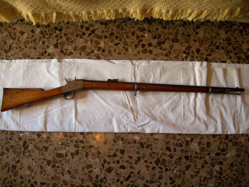

Hola compañeros,
Recientemente he adquirido este "bicho" de un compañero del Club.
Carabina Sistema Rolling Block(80,2 cms. de cañón), fabricada por Orbea Hermanos en Eibar a finales del siglo XIX, calibre .43 español.
Como sea que también me ha pasado 100 vainas nuevas, fabricadas por un tornero del sur de Inglaterra en el año 1994, y que como tiro en Históricas tengo un buen remanente de bolas del .440 . . .
¿Alguno ha probado algún bicho de este calibre, con pólvora negra y bola?
¿Qué cargas y bola o bala me recomendais?
Muchas gracias,
Salud,
Javier

Re: -43 español RB y bola .440
Tienes un arma preciosa. y muy bien compensada. para mi es el Arma de las que sirvieron en los ejercitos en polvora negra y de un solo disparo, esteticamente mejor conseguida y muy robusta.
A mi me han djado tirar con uno como el tuyo en cal 11,15 Español con una carga de 45-50 granos de suiza s3 una tapeta de carton ,semola de trigo, y punta de "13 Bolas" y sin cerra la boca , la agrupacion era de pie a 50m muy buena .
Si tiras con bola debes poner una carga muy baja aprox. 25-30 granos mas tacos de fieltro y semola para que la Bola no salte las extrias. pero no es lo adecuado y la sensacion es muy distinta.
que lo disfrutes
que lo disfrutes

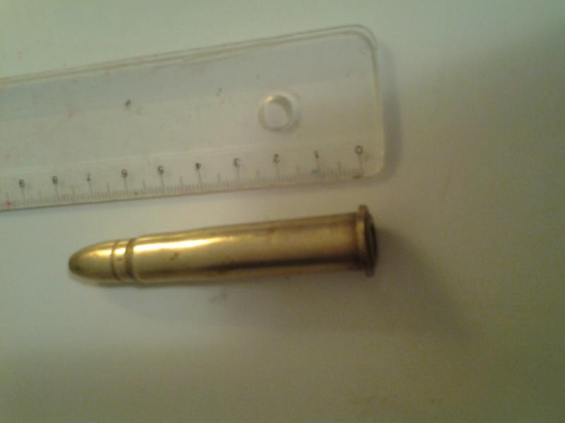

Gracias compañeros,
El RB, parece ser del reformado, pues la recamara es en apariencia cónica, sin abotellado, por otro lado el cartucho superior (Reformado) SFM GG, entra perfecto. Lo que me intriga es que la punta 439186 de Lyman entra muy fuerte. De hecho no entra en la vaina. -A recalibrar- ¿No tendría que ser mayor el diametro del cañón?
El motivo principal para usar bola .440, es que entran bien en estrias, es muy facil de recargar y para ir cogiendo el pulso al chisme, me parecen correctas. - Ya sé que no es lo adecuado. -
La idea es 25 grains de suiza 2, sémola, pastilla de tetrabrick, pastilla de grasa, bola del .440, piston largue rifle CCI. (Probaré esta semana que viene y os cuento).

Una vaina conica y punta de cobre
43 spanish reformado.
El calibre del proyectil debe ser .454
Como podrás comprobar en cualquier libro de recarga para este cartucho.
saludos
saludos

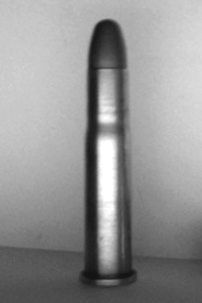

El Remington RB hecho en España fue producido en la fábrica de armas de Oviedo bajo licencia de la compañía Remington Arms. Fue el rifle estándar de la infantería española desde su adopción en 1871 hasta la llegada de los máuser, en plena guerra hispano-americana, aunque aún siguieron usándolo muchas unidades de “voluntarios”. Se trata de una buena copia del original Remington n º 1 RB militar, aunque ligeramente más largo y recamarado en el mismo calibre de los M1869-70 norteamericanos adoptados al principio por España, el llamado “43 Spanish”: diámetro del proyectil .439, de plomo y 395 granos de peso.
En 1889 la mayor parte de los rifles de la fábrica de Oviedo fueron recamarados para un cartucho mejorado en la pirotécnica sevillana por los oficiales Freire y Brull, que aumentaba el diámetro del proyectil a .454, su longitud a 28.5 mm, se fabricaba con envuelta de cobre y su peso pasaba a 375 granos. La conversión se limitó a variar los elementos de puntería (un punto de mira anexo a la izquierda de la primera anilla y una protuberancia a la izquierda del alza con la “V” correspondiente) y a escariar las recámaras a la nuevas especificación (la vaina tenía menor abotellamiento, hasta el punto de que parece troncocónica) y se aumentaba la carga de pólvora negra de la época a 71,25 granos, DEJANDO INTACTO EL CAÑON.
De los RB fabricados en otros sitios ni idea.
Cuando estudié este arma (que siempre me ha parecido “el rifle mas bello jamás fabricado”, como dijo alguien que ahora no recuerdo), encontré en el Museo de Artillería de Segovia (donde Proust estudiaba las pólvoras al uso) anotaciones acerca de ese aumento de diámetro para el proyectil y su efecto práctico en los rifles. También un colega del foro, experto en armas cuyo nombre no cito sin su permiso, me aportó muy buena información al respecto, e incluso oficiales de la época acusaban el excesivo calentamiento que experimentaban los cañones con el nuevo proyectil.
Mi experiencia, usando vainas del 43 Spanish de Bertram, “fire sizing” al 43 Spanish reformado, es que usar proyectiles de plomo ligeramente endurecido (puesto que no puedo encontrar puntas cobreadas) de .454 acusa un excesivo calentamiento del cañón y no aporta nada en lo que a precisión a 100 m se refiere. En cambio el uso de proyectiles endurecidos con Sb-Sn al 15%, fundidos con la turquesa de 43 Mauser (que me fue sugerido inicialmente por tiradores de los USA con los que contacté en diversos foros) me ha dado resultados excelentes de precisión, con un leve calentamiento del cañón al cabo de quince disparos.
