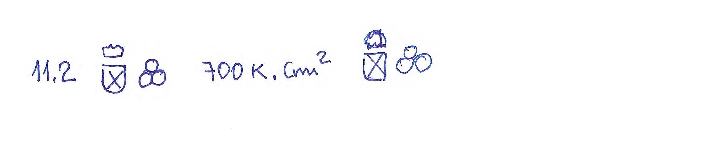

Y en un lateral, el izquierdo, tapado por la madera pone lo del dibujo que adjunto. Se que antes del 11.2 hay algo pero no se puede identificar.
El que me gustaria averiguar es el del logo que hay antes de lo del calibre 44 que a mi parecer pudiera ser R.S en un ovalo y ahi queda la cosa....

11,2, es el calibre un 44 un poco escaso). El escudo y las tres balas apiladas, son del banco de pruebas. 700, es la presión a la que se probó, y el óvalo con las letras deben ser la marca del fabricante, seguramente Eibar. En este momento no tengo tiempo de ver cual fue.
La fecha de fabricación, será, alrededor de los años 70.

Las bolitas: marcaje de Eibar prueba polvora negra 1923, la corona con los dos fusiles también Eibar 1929.

Yo diria que es una pistola marca RS...,R.S. es el punzón de Antonio Gil, de Eibar , la voy a buscar en mis archivos... :roll:
