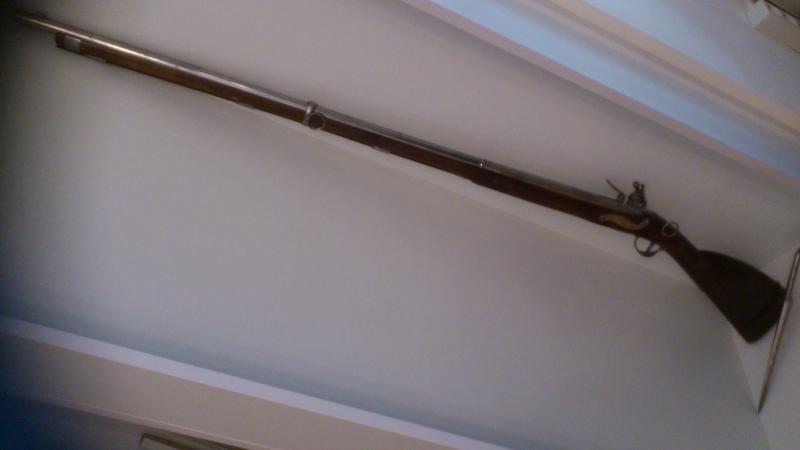

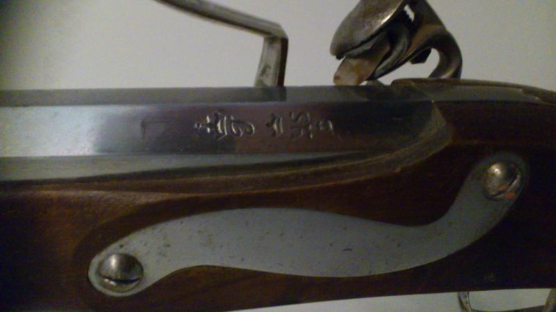

ESTO ES UN MOSQUETE CHARLEVILLE MOD. 1717 , QUIZAS HECHO POR ARMAS MENDI,QUIZAS NO CASI LO ASEGURARIA AL VER LA INSCRIPCION DE TULLE EN LA PLETINA DE LA LLAVE, DEBE DE LLEVAR OTGRA IGUAL GRABADA EN LA CULATA.
DILE A TU AMIGO QUE TIENE QUIEN SE LO COMPRE.
Re: Fusil de chispa

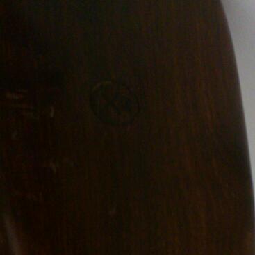

Gracias por tu rapida respueta, el calibre es 68 y por la parte de del cañon tiene alguna inscripcion mas, que aun no hemos visto , tenemos que desmontarlo para restaurar la culata que tiene alguna rozadura y al lado de los pasadores ,de alguno un poco reventada la madera de un mal montaje.por lo que me dice no ha disparado nunca ha estado de adorno,en la culata tambien tiene un sello .En principio no tiene intencion de venderlo pero si quiere probarlo y luego ya veremos,de todas formas supongo que si es Meni no estara muy cotizado aunque segun me dice lo trajeron de Francia hace unos 20 años pongo foto de la culata por sirve de orientacion.
Re: Fusil de chispa
Me dice que es el escudo de la armada Francesa,de todas formas si decide venderlo nos pondriamos en contacto.

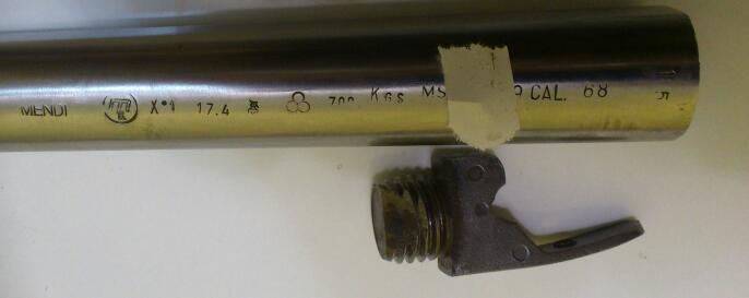

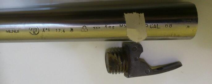

Gracias JOSEBLANCO ,efectivamente es un DIKAR,lo hemos desmontado y tiene el punzón debajo del cañón. El arma está recogida en el libro "El tiro con armas de avancarga hoy" de Ángel Hernández Merino. Estoy interesado en una página escaneada del catálogo de la época o instrucciones si las hubiera y datos de carga. Un tinto de Toro a quién lo ponga. Gracias!
Re: Fusil de chispa
Perdon no es DIKAR es MENDI.

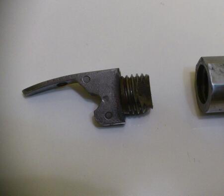

Re: Fusil de chispa
Presento el taco y clepino que venia con el arma.
Es normal que se salga el tornillo de recamara con la mano.

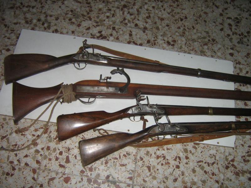

Re: Fusil de chispa

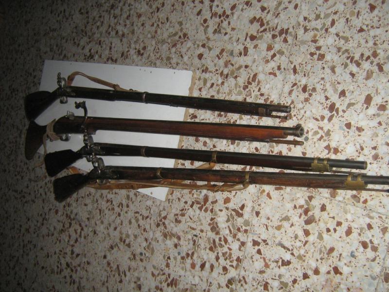

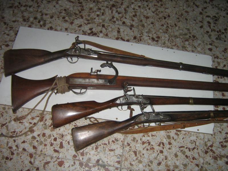

COMO DICEN EN MI TIERRA ¡¡¡ CADA MAESTRILLO TIENE SU LIBRILLO ¡¡¡¡
YO PARA TIRAR EN MIGUELETE Y CON EL MOSQUETE DE MECHA UTILIZO UNA FORMULA ACONSEJADA POR MI GRAN AMIGO JESUS OLIVARES .
PARA CEBO EVIDENTEMENTE LO MAS FINO QUE TENGO FFF O FFFF
PARA CARGA 23 GRAINS DE FFF Y ENCIMA 60 GRAINS DE FF
SU CALEPINO Y ANDANDO . ME VA DE VICIO TANTO EN EL AMR COMO EN EL MENDI.
EL DE ARRIBA DE LA FOTO ES UN MENDI COMO EL TUYO.
EL DE MECHA ES UNA CASTAÑA TRAIDO DE INGLATERRA PERO DE FABRICACION INDIA.
EL TERCERO ES UN AMR
EL CUARTO UNA "" JOYITA "" DE ARAL.
