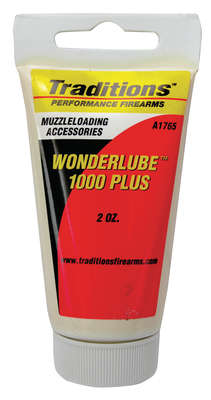

Re: Engrasar Calepinos
Hola
Yo utilizo una grasa que me venden en las armerias especifica para engrasar los calepinos:
Wonder Lube 1000 Plus
