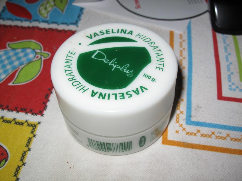

Amigo Maguncio, me has leido el pensamiento o la ficha que me estoy haciendo??? jejejej...habia pensado usar vaselina envez de grasa...y haceme yo mismo el saca balas con una alcayata y un trozo de madera... :birra^: :birra^:
MAGUNCIO
Mensajes: 1335
Registrado: 10 Feb 2008 05:01
Re: Puesta apunto del Pietta...
Mensajepor MAGUNCIO » 29 Sep 2012 22:25
CZARLOS escribió:Amigo Maguncio, me has leido el pensamiento o la ficha que me estoy haciendo??? jejejej...habia pensado usar vaselina envez de grasa...y haceme yo mismo el saca balas con una alcayata y un trozo de madera... :birra^: :birra^:
Vaselina buena, bonita y barata. Del Mercadona.
