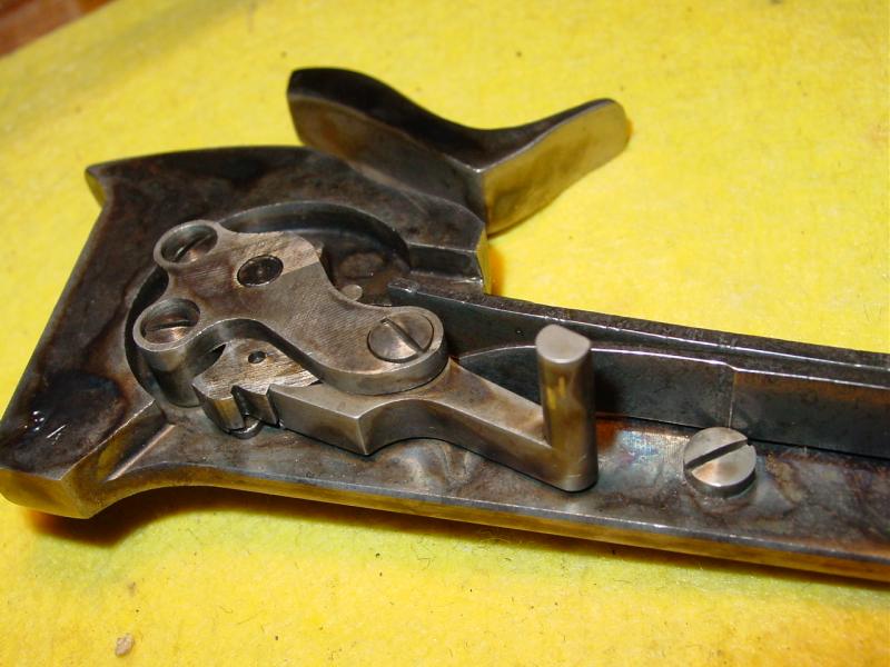

Esta mañana en medio de una tirada, el martillo de mi Sharps 45-70 Gov. ha fallado: al apretar el gatillo, una vez puesto el pelo, se quedaba siempre en la posición de seguro. La única manera de que percutiera el cartucho era disparar sin pelo (lo que arruina cualquier tirada por lo duro que está).
He probado todas las combinaciones posibles actuando sobre el pelo y la tensión del muelle del mismo: NADA! no hay manera de que el martillo eluda esa primera posicion.
Puede ser que el martillo del pelo golpee con poca fuerza?
Venga, echadme una mano los cazabúfalos del foro.

Soy novato en esto, tengo un Sharps 1963 y he tenido un problema similar al tuyo. En primer lugar, para poder montar el arma tenia que activar el pelo antes de montarla, así sin ningún problema. Consultado con el armero ( de Trelles, que me vendio el rifle) por telefono me lo solucionó y fué actuando sobre un tornillo, el cual es todo rosca, que gradua la tensión del muelle, no sobre el que gradua el pelo. Jugando con el se solucionó el problema.

Ya esta, solucionado. Y por si a alguien le sirve adjunto foto que explica el problema.
La pieza de abajo se había montado sobre el tetoncillo y eso alteraba la dinámica del mecanismo.
Aflojar tornillos con el martillo en la posición de disparo, apretarlos de nuevo y listo, ya la nuez (creo que ese es su nombre) gira pegada a la platina y todo vuelve a su orden.
Gracias por las ayudas ofrecidas.
