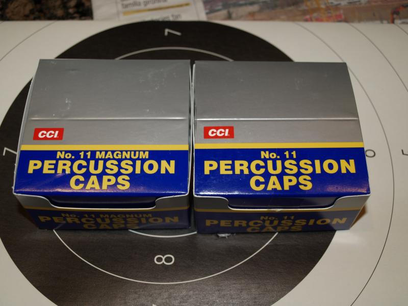

Por si no tenías suficientes dudas, toma más.
Normales y Magnum para avancarga.

riparvia escribió:Por si no tenías suficientes dudas, toma más.

Una más no son pistones si no que son fulminantes :wink: :wink: :wink: :wink:

Mensajepor Marques10 » 16 Sep 2012 20:30
Muchas gracias por la foto, ahí si he visto una nueva informacion, los de 4 alas son técnicamente del numero 11?
Gracias.

Mensajepor riparvia » 18 Sep 2012 15:08
Amigo Marques, ya que lo que me preguntas por privado, se puede contestar en abierto, por el general interés del resto de foreros, te diré que si que existen los pistoles de 4 alas de Unión Explosivos Riotinto en su caja verde, pero si quieres hacer una buena tirada y que no te falle ninguno, usa los de la Dynamit Nobel.
