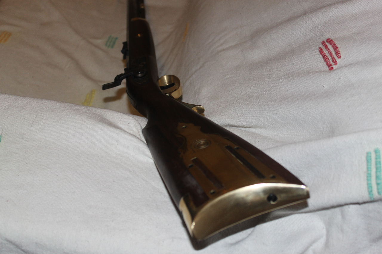

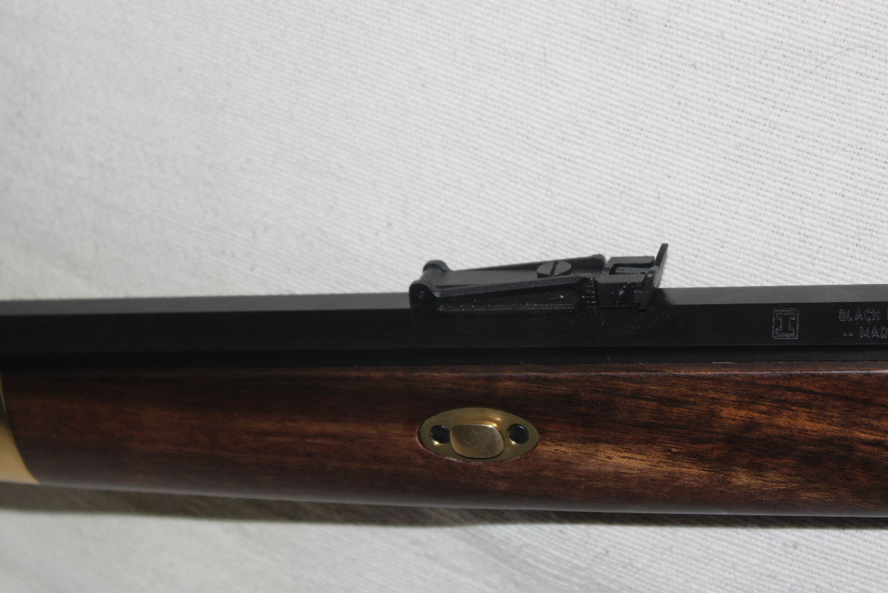

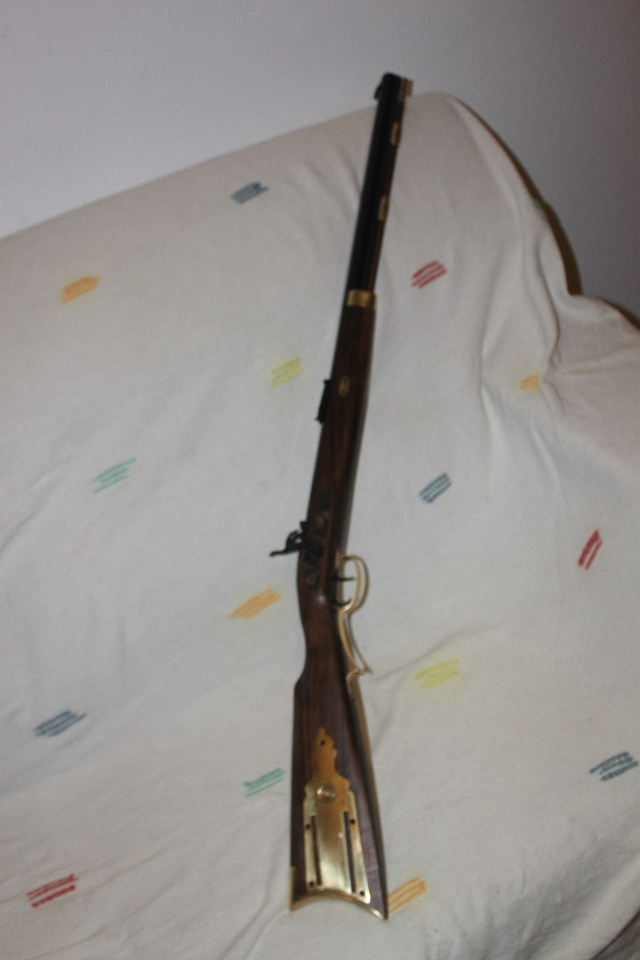

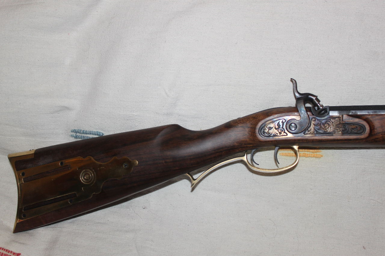

Hola, está tarde me he traído mi nuevo rifle del calibre 45 percusión.
Ahora os pondré alguna foto del mismo.
Quería preguntaros que carga de pólvora y sémola se le debería poner, mi armero me ha dicho que 40/42 greins pero no se yo....
Estoy por poner 27 greins que he leído por aquí en algún post, pero no se que hacer y mañana me gustaría estrenarlo, gracias por vuestra ayuda.

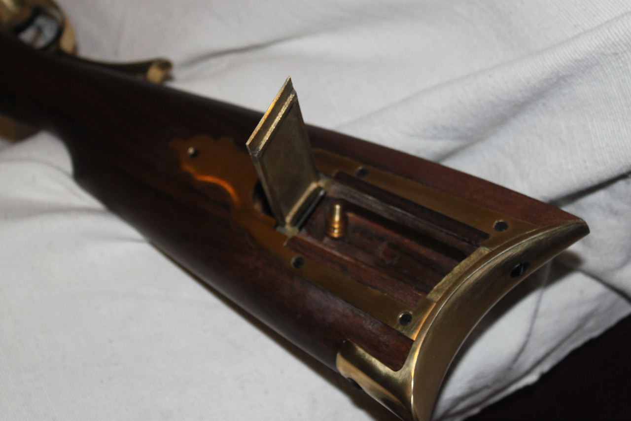

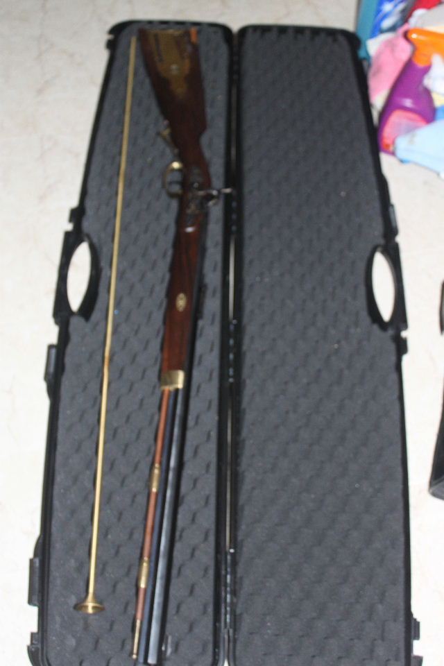

Alguna fotillo más

Por cierto es bonito de vedad (aunque personalmente no me gusta el alza que lleva) Y apóyatelo bien que no te sacuda el pico metálico en el hombro o te hará más daño.

Ok Lewis, el alza estaría mejor más cerca de la culata y no en medio del cañón sería mejor para precisión ( eso creó yo ) igual estoy equivocado y soy un bebe en estos temas aunque tengo buenos maestros en el campo de tiro y aquí en este pedazo de foro.
El rifle es lo que es y de momento voy a disfrutar como un niño, ya me preocuparé luego de hacer puntos.
