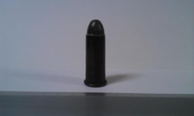

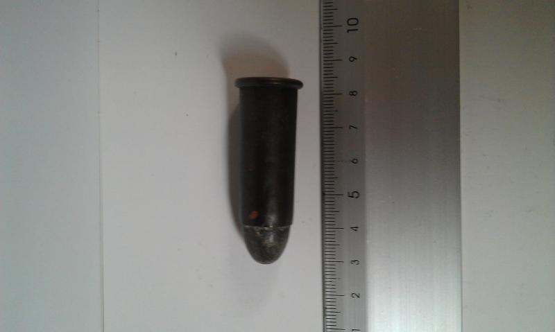

Estas son las "pastillas" que tira tu nuevo fusil.
Calibre .58 berdan.

BRINZAL escribió:Estas son las "pastillas" que tira tu nuevo fusil.
Calibre .58 berdan.
BRINZAL, te acabas de ganar un bote de PNF4, y donde consigo esa preciosidad de vainas o que equivalente tiene en munición moderna para adaptar.
Calibre .58 berdan.
¡Ya sabía yo que entrabas al trapo!... :D :D :D
Este cartucho es original y solo se encuentran en anticuarios y coleccionistas.
Las soluciones habituales para este tipo de fusiles son hacerse las vainas al torno, partiendo de un redondo de latón, y reviniéndolas después para que adquiera ductilidad.
Otra solución mas sencilla es emplear cartuchos de escopeta del calibre 16, solo hay que recortarlos y adaptarlos minimamente. El proyectíl es el minié que empleamos en los enfield o en el zuavo, por supuesto calibre .58
En este enlace tienes todas las cotas del cartucho, así como ejemplos y notas sobre su historia. Busca el 14'5 x 41R Berdam Español.
https://www.municion.org/
Cuida el "niño" y disfútalo.
Un abrazo.
