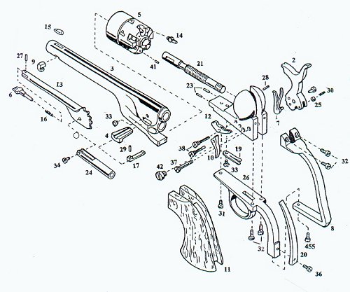

Hola a todos, soy nuevo en este foro y aquí va mi primera intervención en el mismo.
Tengo un Colt que pienso repavonar en plan casero, y tengo la duda de como va colocado el punto de mira en el cañón, si enroscado o encastado, yo no tengo idea de como va. Lo pregunto para una correcta extracción sin que éste se deteriore.
Gracias y un saludo.

En los Colt, el punto de mira, está colocado a presión.

en algunos UBERTI tipo Colt confederate, va a rosca, luego conviene probar a desenroscar.
en general van como dice Salitre, y recuerdo algun Pietta con soldadura lde estaño.

OK, el mío en concreto es un Pietta.
Así que miraré a ver si lo puedo extraer, supongo que con unos alicates de punta fina, protegiendo debidamente las puntas de los mismos para no dañar la mira.
Por cierto, una vez extraído, cuando vuelva a colocarlo ¿se puede dejar un poquito más alto?, puesto que así podría conseguir que el revolver tirase algo más bajo.
¿Sería lícito para competir?

Mensajepor mariuscat » 31 Jul 2012 09:28
Muy buenas Sr. :lol:
Aquí tienes el despiece .Ya me debes 6 cafés :mrgreen:
Va a presión y por lo que he leído, luego lo vuelven a colocar con pasta epoxi
https://www.vtigunparts.com/store/shopdi ... +1861+Navy

lo de rosca se aplica obviamente a los tipo NAVY o confederatre, no al tipo ARMY, que va encajado.
si recuerdo calentar en un Navy Pietta y extraer el punto de esa manera, sin daño, soltando algo de estaño.
pero fue hace mucho tiempo, si cambio...no se.

Mira lo que te dice Doncesar que es muy importante, el calentar bien antes el punto de mira. El mío concretamente es un Uberti, y aunque va a presión llevaba fijatornillos.

No calentar con soplete. Calentar con un soldador colocado sobre el punto.
