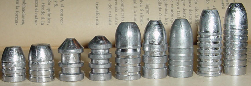

Ahora te explico lo que hago yo (CHARLIEPLASTC). En estos momentos yo tiro a 50 metros con la Maxibal del .454 sin reclaibrar ni nada y le pongo 25 grains de pólvora 2f y 30 grains de sémola (es la mejor carga para mi, tiro suave y preciso). A 100 metros utilizo una carga de 57 grains de 3f más 30 grains de sémola y un plomo recalibrado del .451
Te pongo una foto en la que la tercera comenzando por la izquierda es la maxibal que yo utilizo y el primero por la derecha es el proyectil del .451 que utilizo para los 100 metros. Saludos y perdona por el "derroche de letras de este mensaje"...y eso que hay recortes en todo...

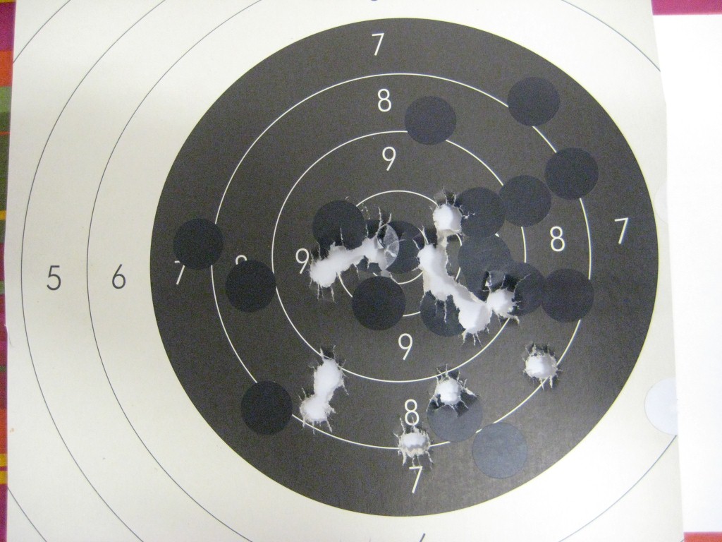

Pues este blanco esta hecho con un Hawken Woodsman (del 50) y bola, polvora 3F (una vaina del 357) y semola de trigo (38spl)
Estaba poniendolo a tiro ya que el amigo Landriuk ha tenido la amabilidad de colocarle un tunel y diopter que compre a otro compañero del foro.
El tiro es apoyado, y no soy bueno pero una vez centrado, para tiro por diversión creo que esta bien.
Supongo que el 45 hara lo mismo pero el 50 es mas versatil
