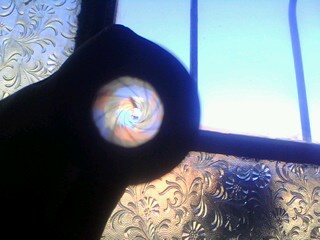

Con el correr de los años, he tenido la oportunidad de recorrer varias disciplinas dentro del polígono 00
Estría de cañón de Avancarga

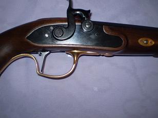

Con el correr de los años, he tenido la oportunidad de recorrer varias disciplinas dentro del polígono 01
detalle de rabera y tapón

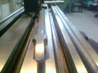

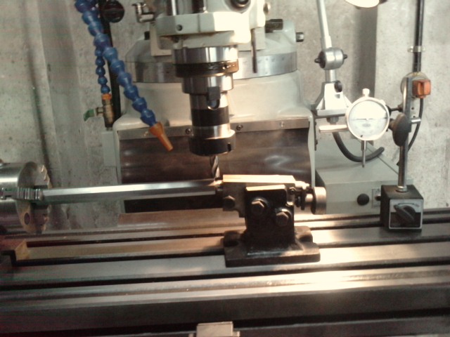

Con el correr de los años, he tenido la oportunidad de recorrer varias disciplinas dentro del polígono 02
Octogonalizado de un cañón de avancarga

Hola. Las puedes poner en muestra tus armas de avancarga.
¿El octogonalizado que sale en la foto es de un arma comprada o fabricada por ti?

No se, pero por lo que se puede apreciar en las fotos eso es mas una factoría que un taller casero.
Y sobre el arma en cuestión, la verdad es que poca opinión podemos dar, por que no se ve el modelo, solo puedo decir que el estriado se ve bien hecho y con un avance rápido.

Buenas noches ORION, en el día de ayer intente subir algunas, pero según entendí son muy pesadas por lo que voy a ver si puedo fotografiarlas nuevamente en una resolución mas baja. en cuanto a su pregunta, el cañón octogonalizado corresponde a un arma de avancarga construido por mi, incluido el cañón.

Buenas noches Sr. ARTESANO
Le comento que es un cañón para avancarga calibre .50 para una replica de una pistola con un paso de estría de 1/20 para estabilizar la punta, con el fin de que se produzca una rotación rápida, los caños están construidos en un trozo de acero 4140 normalizado y barrenado, rectificado y estriado.

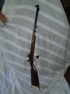

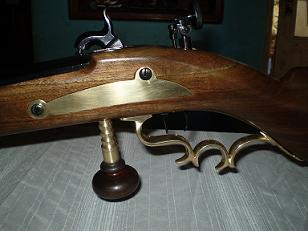

Buenas noches, como lo prometido es deuda y gracias a las indicaciones del Sr. "Orion" aquí van algunas fotos, espero que les guste
Con el correr de los años, he tenido la oportunidad de recorrer varias disciplinas dentro del polígono 120
Fusil British Morgen

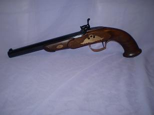

Aquí van algunas fotos de Pistola Le Page calibre .50

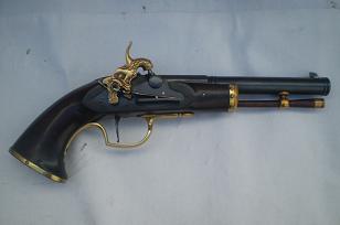

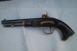

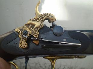

Pistola Catalana calibre . 50
