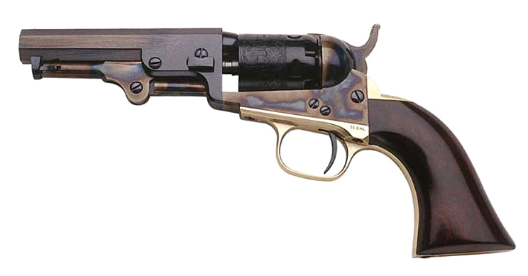

Rogaría a los sabios foreros me comentaran como se desmonta el punto de mira del revolver 1849 pocket de la casa Uberti. Es muy pequeño, de sólo 2 mm. Quero cambiáreselo por otro un poco mas alto para bajar un poco los disparos, pero desconozco si el original está pegado, o metido simplemente a presión, pues estirando de él con un artilugio en principio no me sale.
Gracias anticipadas.-

Según el plano de despiece del mismo.
El punto de mira va a presión, posiblemente pegado tambien.
Es este el arma, no?
Un saludo al foro.
Un saludo al foro.

Efectivamente Buen_tirador, ese es el revolver.
Salitre. el punto lleva en su parte inferior, en la mas cercana del cañón un estrangulamiento, entiendo que será para meter algún tipo de horquilla y poderlo extraer. Me he hecho una con una hoja de sierra, pero no sale ( de momento ) no se si darle un poco con la pistola térmica por si llevara algo de cola o pegamento. Creo que el problema de la mordaza es que sólo sobresale 2 mm. y posiblemente lo parta al morderlo.
Saludos y gracias
