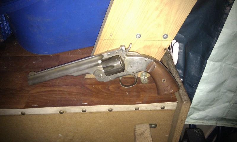

yo lo tengo en acabado old west, creo que se escibe asi, tiene un buen acabado y funciona muy bien, todavia me estoy acostunbrando a tirar con este revolver, que la forma de agarrarlo no puedo usar la misma que con el reminton 1858, solo he tirado una caja y no va mal el cacharrillo.

bueno, si es un pelin caro, el mio lo compre de segunda mano, y casi me podria haber comprado dos cattleman, pero despues de tenerlo en las manos, es que me encanta, con el tiempo y pasta claro caera un cattleman, un winchester y lo que me pueda permitir.

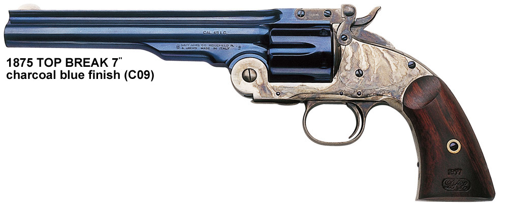

Creo que es un buen revolver (un poco caro) personalmente no me gustan los Top Break, me dan la sensación de fragilidad (seguramente me equivoco), pero de todas maneras si tiramos con el cargas de pólvora negra seguro que no hay ningún tipo de problemas.
Los aceros que he visto me gustan y el acabado azul es una delicia, aunque veo que el tuyo no es así.
Otro detalle que no me convence, es el agarre del arma al tener la empuñadura larga y con la curva de caída muy hacia detrás, cuando disparo se me hace imposible el retener firmemente el revolver y me salta endiabladamente, además con mi dedo indice llego un poco justo al gatillo.
En resumen un revolver bonito pero que tiene algo diferente que no todos apreciamos.
Seguro que a ti, te va de maravilla.

pues tienes razon con lo del agarre, todavia me estoy acostumbrando al agarre de este.

Supongo que cada mano es un mundo, pero el empuñamiento del Schofield funciona de maravilla para tirar instintivamente incluso a distancia, con los dos ojos abiertos, cuando el objetivo es del tamaño de un melón y no un circulito de 5cm a 25m.
A mi el feeling del revolver me gusta y su empuñamiento y encare también.
El problema es el de todos los Uberti: salidas de recámara de .457" y cañón de .451".
En cuanto a la robustez, hombre no es un pacificador con su armazón enterizo, pero el cierre no está mal cuando ves como funciona, el martillo forma parte del cierre, al encajarse (no exactamente como un Rolling Block pero el simil es válido). Con cargas dentro de especificaciones no hay problema, pero si le metes algunas recargas que pululan por ahí para tirar en armazones aptos para el 454 Casull, me parece que no.
Con entre 6'5 y 9grains de CSB1/Optima A para puntas de 250gr va de cine. En polvora negra que cada uno haga de su capa un sayo...
No le gustan las puntas ligeras (probé unas de una turquesa Lee de 165gr con muy mal resultado).
Para precisión puntas de plomo blando (10/11BHN) recalibradas a .454" (si, a .454"), en mi caso de 230gr FP de RCBS. Lo máximo que le he sacado son 93 puntos.
Tengo pendiente la prueba de las bolas de .457" pero siempre la ando retrasando pues me repele usar bolas, es como si no tirara de verdad.
