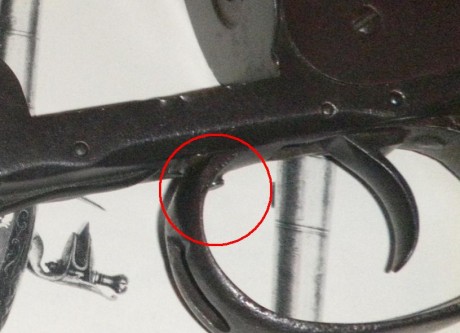

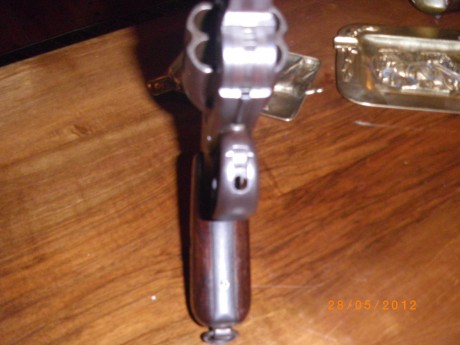

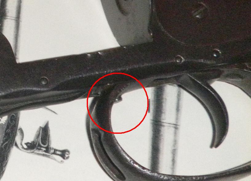

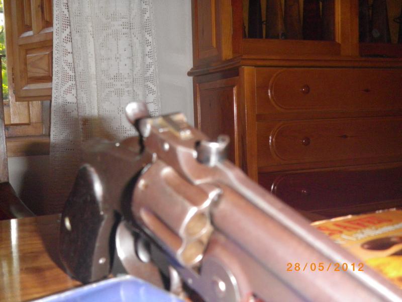

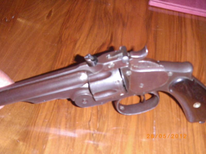

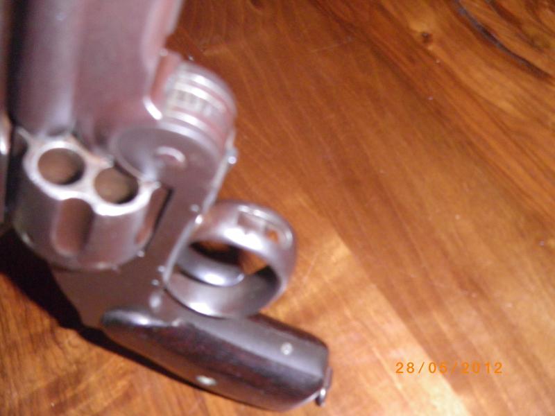

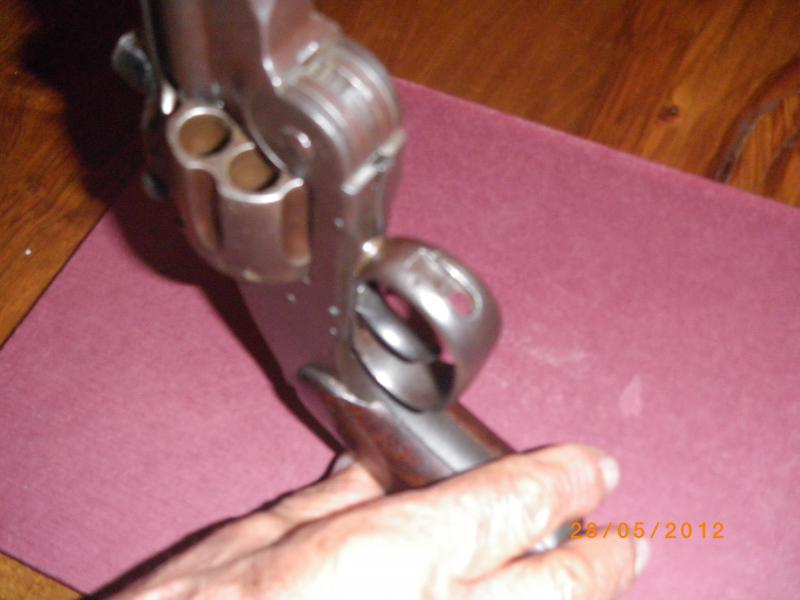

Hola amigos.
Solicito ayuda para intentara aclarar algo sobre este aparato.
Se trata de un Russian, propiedad de un amigo, que tiene ciertas peculiaridades. Como veréis en las fotos, sobre la parte anterior del tambor, tiene atornillado un complemento que parece ser un alza, y en la parte delantera del guardamonte hay una especie de taladro cuyo fin desconocemos. El arma me dicen que probablemente sea de origen alemán, de las fabricadas por Ludwig Loewe, si bien sobre el cañón no tiene la grabación correspondiente. Tampoco tiene el espolón de apoyo en el guardamonte, ni señales de haberlo tenido nunca. Em general se ve un arma de calidad, bien conservada y muy robusta.
Gracias a todos y quedo a la espera.

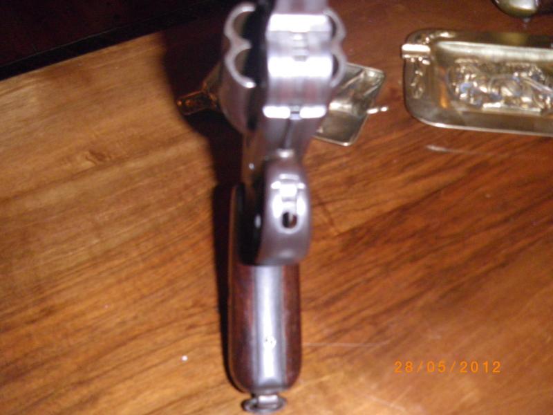

Mensajepor jeremiah » 12 Jun 2012 00:42
Mas fotos.

Mensajepor rs-05 » 12 Jun 2012 12:14
tiene toda la pinta de ser un arma concebida para adaptarle un culatin , por eso el agujero en el guardamontes para algun sistema de enganche y la falta de la rabera de dicho guardamontes , ademas del alza del arma
saludos

Mensajepor jeremiah » 12 Jun 2012 17:50
Tal vez sea ese el sentido del orificio del guardamontes, pero lo cierto es que las imágenes que encuentro de revólveres similares a este y con culatín, siempre tienen este accesorios sujeto por la parte posterior de la culata, lo que me hace dudar de que esta sea la función del agujerito.

Mensajepor rs-05 » 12 Jun 2012 18:31
si , lo normal es eso o unos tornillos que sobresalen de ambas tapas laterales del revolver( en los colt) , pero es que ese alza tan altisima no se me ocurre otra funcion que para disparar a distancia con lo que precisaria un culatin , y el agujero da la impresion de que podria ser enganchado de esa manera, pero son solo elucubraciones , realmente nunca lo he visto
de todas las maneras orbea hermanos fabrico una copia de russian sin rabera (ellos llamaban galluelo)y quizas alguien le adaptara un culatin a modo bricolage buscando ese enganche en el guardamanos , desde luego el alza tiene toda la pinta de haber sido un bricolage puro
yo al menos nunca he visto ese alza y esa ranura en ninguna copia de russian , y si ahora me obligasen a jugarme 10 cts de € me los jugaria a lo que te comento
saludos

Mensajepor jeremiah » 12 Jun 2012 18:53
El alza postiza la colocaron aprovechando el espacio en el que algunos de estos revólveres (creo que los militares) llevan un tornillo (que tampoco se para que vale), y coincido contigo en que debía ser para disparar a larga distancia. Sobre lo de Orbea, he visto algun texto con fotografías en las que aparece el culatín de su revolver y lo sujetaba por detras.

Mensajepor marroyol » 12 Jun 2012 19:04
En la foto no se aprecia bien, pero parece la cabeza de un tornillo, si es lo que me parece, puede ser un hueco por donde meter un destornillador y regular el peso del disparador.

Mensajepor rs-05 » 12 Jun 2012 19:24
creo que has dado con la solucion , quizas lo unico que sea para sujetar el guardamonte , no para ajustar el disparador , si esta hecho como los demas ahi llevaria la cabeza del muelle recuperador , con lo que no seria el sitio ideal para regular el disparador (o eso me parece) , pero no veo el tornillos delantero del guardamonte por ningun sitio , quizas lo lleve en esa posicion ¿no?

Mensajepor jeremiah » 12 Jun 2012 19:31
No recuerdo que hubiese un tornillo accesible desde el orificio, no obstante lo tendré que comprobar. Me temo que me costará un viaje salir de dudas.

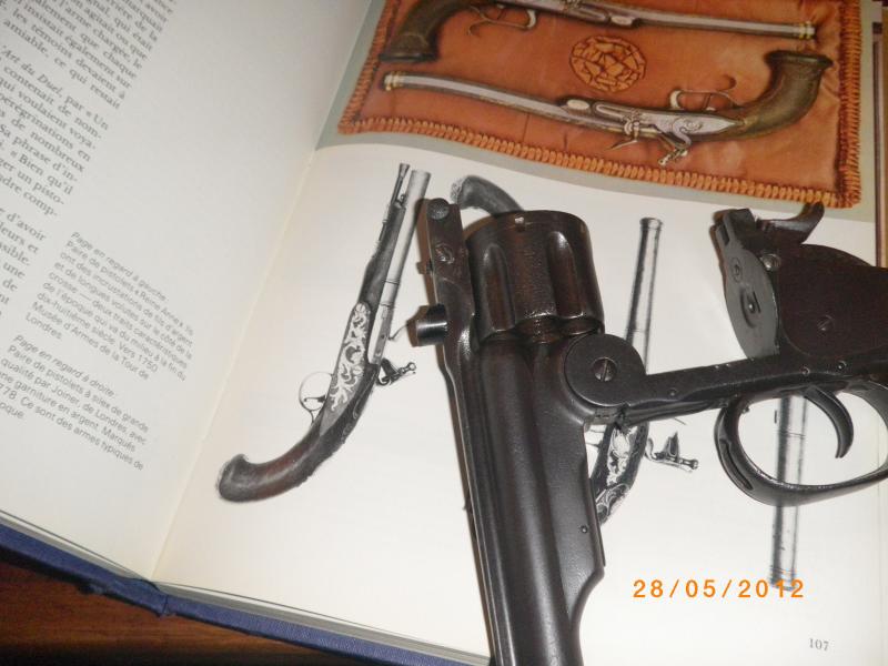

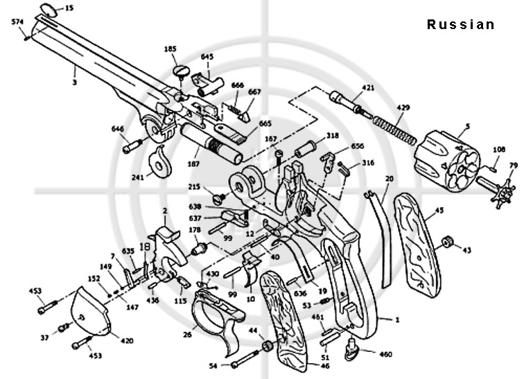

Por cierto, ¿alguien me pude decir para que valía el tornillo que algunos revólveres llevaban sobre el cilindro?.

Mensajepor marroyol » 12 Jun 2012 20:18
Por el despiece parece que sujeta el tope del tambor
