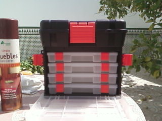

Tengo un revolver de avancarga, que ahora voy a usar mas a menudo y pienso comprarme una pistola en breve. El fusil que tengo, como no tengo galeria para tirar con el, pues seguira en el armero.
Menos rollo y a lo que iba. Cuando vuelves a casa de la galeria de tiro.
Como limpio mis armas "adecuadamente".

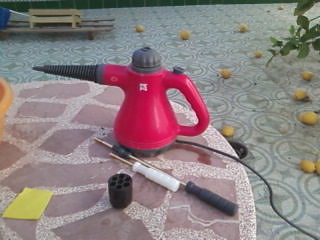

Vale que quitarle lo mas gordo con la vaporeta, sea una opción. Pero despues creo recordar que el interior del cañon y el interior de las recamaras las limpiabais con un trozo de balleta imprengnado de algunos productos de limpieza que ahora no recuerdo.
Asi que pido que me lo recordeis.

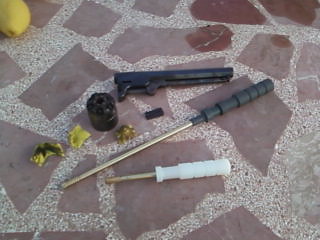

También me acabo de comprar dos baquetas, una para el cañon y otra para las recamaras del revolver y es una pasada como sacan de bien los trozos de balleta.
Sin herramientas adecuadas, no se puede trabajar.

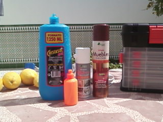

Bastante gente, emplea "Cristasól" Una vez bien seco, no te olvides de engrasar bien. Yo utilizo, aceite de máquinas de coser.

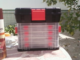

Bueno iremos al Mercadona a ver que encuentro. De momento un bote de Cristasol, un aceite para armas, y un bote para la madera de las cachas que siempre viene bien darle un repasito.
Tambien los chinos colaboran con la avancarga, al menos en cajas para todos los cachibaches que se necesitan.
